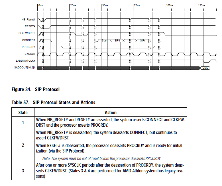

I guess the system stuck somewhere in state 2:
I see the note, that AMD wrote. Are you able to measure the reset# signal? I guess the NB / SB sends it.

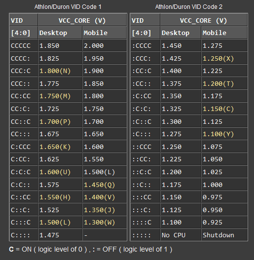

Offiziell kann das Board minimal 1.1V Vcore, der Geode hat aber 1V. Gemäß Fab51 legt das Board dann 1.175V an. Mit Drahtbrücke im Sockel sollte sich das ändern lassen.

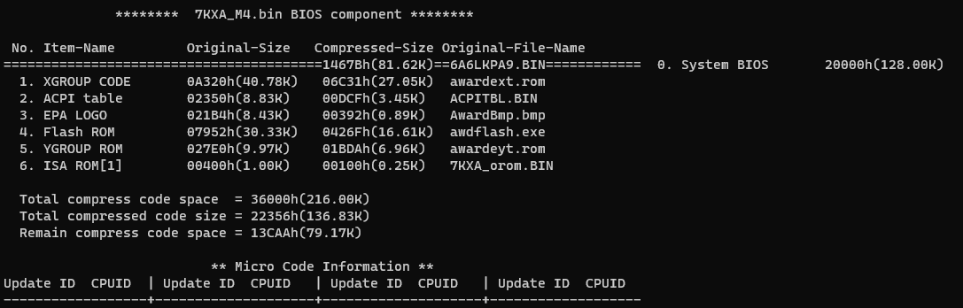

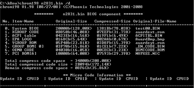

Selbst in cbrom sieht es leer aus:
Hehe. Ich kann das fast unterbieten:
Der Name des System Moduls im ECS BIOS : "test00.bin" 🙈 ECS kreativ.:ROFLMAO:
Es gibt ja einen Unterschied ob mobile oder Desktop VID. Bei mir wurden auch die 1,15V angelegt bei dem Geode.
triggert mich maximal.:fresse:
test00.bin ist bei denen in jedem Bios :d

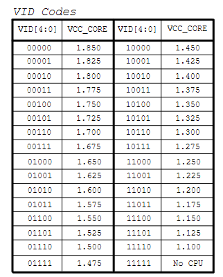

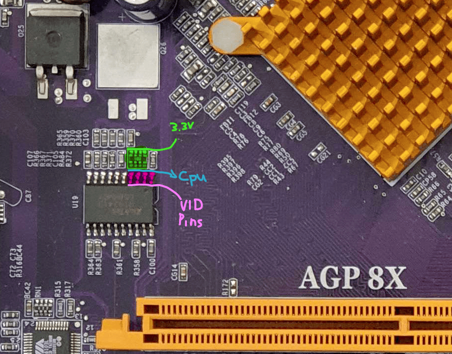

Erste Erkenntnis ist, dass man Vcore definitiv nicht über eine Softwarelösung nachrüsten kann. ECS schleift die VID Pins der Cpu (die legen die geforderte Spannung in der Cpu fest) direkt zum Vcore Regler durch. Es gibt keine Verbindung zur SB oder dem SuperIO Chip und damit keine Möglichkeit das in Software anzupassen. Damit gibt es folgende Möglichkeiten die Vcore zu ändern:
1. je nach Standard Vcore der Cpu kann man mit Drahtbrücken im Sockel zumindest auf einige Einstellungen zugreifen
2. VID Pins vom Vcore Regler anheben und dann mittels Schaltern selbst die Vcore setzen - die 90er hatten doch eigentlich "jumperfree" eingeführt oder? :d
Erklärendes Bild dazu. Das große IC ist der Vcore Regler, die pinken Pins sind VID0 bis VID4. Das grüne kleine Käferchen da drüber ist ein 1K Widerstandsarray, welches die VID Pins jeweils als Pull-up Widerstand auf 3.3V zieht. Zwischen den beiden habe ich Durchkontaktierungen ausgemacht, welche wohl zum Cpu Sockel führen. Setzt man eine Cpu ein, dann schließt diese einige der VID Pins mit Masse kurz. Damit weiß der Vcore Regler dann wie viel Vcore er anlegen soll, der Einstellbereich geht von 1.1V bis 1.85V. Siehe Tabelle neben dem Bild.
Beispiel:
Setzt man eine 1.175V Cpu ein, dann landet man bei VID 11011, es wird also VID2 von der Cpu auf Masse gezogen. Damit könnte man nun mit Drahtbrücken so manipulieren, das die vier "1" ebenfalls auf Masse gezogen werden. Heisst man kann in diesem Fall via Drahtmod z.B. 1.625V anlegen (01001), aber z.B. 1.75V (00100) nicht, weil die Cpu bereits VID2 (xx0xx) auf Masse zieht. An der Stelle muss ich mich nun entscheiden, ob mir der Mod mit Drahtbrücken reicht oder ob ein Hardmod mit Dipswitches aufs Board kommt. Ich werde wohl aus Gründen der Ästhetik nicht löten (-> Board soll später an die Wand) und lieber Drahtbrücken nehmen. Zumal die größte Einstellung von 1.85V immer via Mod erreichbar ist... :d

Doch, schon. Der Geode hat ab Werk eigentlich 1.0V, allerdings hat AMD für mobile Cpus (XP-m und Geode) zusätzlich noch eine etwas abgewandelte VID Tabelle. Deshalb bekommt der Geode 1.175V statt 1.0V... Dennoch viel zu wenig, wenn man den FSB heben will. Meine Geode packen ~2100Mhz bei 1.85V. Mit Multi 7.5x wären das 280Mhz FSB.
:bigok: Ist halt simpel und effektiv ausgeführt.
Ich würde auch nichts an dem board löten. Dann eher eine CPU mit niedrigen Multi wie der Sempron 2200+ und OC fahren soweit der NF2 mit BIOS Optimierung mitmacht. Oder ein build mit 3200+ und fertig...

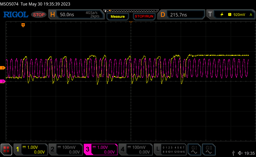

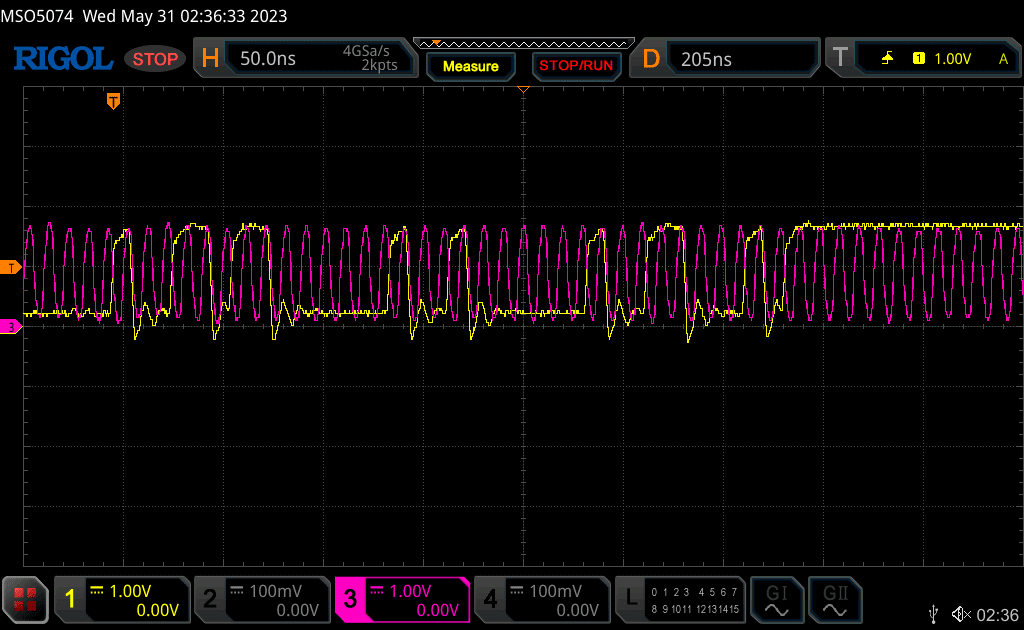

I've done some more measurements at the adapter and currently it seems like the romsip is transferred successfully, the output clocks are also enabled now. (dunno why they previously wouldn't start) But i don't see any communication on the SDATA pins. The SDATAOUT[14] pin toggles nicely as stated in the documentation. When i use a normal Slot-A CPU i can see some communication on the SDATA pins, but not with the slotket. The FERR pin also isn't driven when using the adapter. So the error is somewhere after the romsip, which gets acknowlegded by the cpu.
And another bit of research... I decided to scope the ROMSIP transfer itself on the connect pin. I did this on the Gigabyte 7IXE4 board which can switch between it's internal romsip (generated from the northbridge, no boot) and it's external romsip (readen from an external SROM, default configuration on the board and boots of course).
Here are the scope shots:
Internal ROMSIP:
External ROMSIP:
I made an attempt to decode them and this is the 33-bit binary value for each:
EXT ROMSIP 7IXE4:
start bit - 000010010000110100001001001001101 (stream order, decode order has to be reversed)
INT ROMSIP 7IXE4:
start bit - 001101100000010010000001001100010
EDIT: Added last bit to the SIP's, i thought it was a 32-bit stream instead of a 33-bit stream. :hust:Should be correct now.

Is this transmitted at full fsb frequency? So in this case 100Mhz?

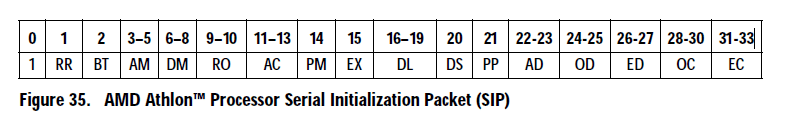

looking at the AMD table:
I want to try to decode the sequence
bit sequence (INT): [0 0 110 110 00 000 1 0 0100 0 0 00 10 01 100 01] I guess one bit is missing. Could it be?

The stream is synchronised to the CPU PLL clock which is indeed the FSB clock of 100MHz, so it's quite a speedy signal. I was hoping that i could maybe inject a custom ROMSIP code by using an external microcontroller that interrupt the CONNECT signal between the northbridge and the CPU for a short duration. Unfortunately 100MHz is still quite a bit too fast for that, even with modern microcontrollers. It won't boot with the internal SIP because the board needs to have the PushPull drivers enabled on the CPU, which is impossible to do on the AMD751 chipset because it is hardcoded internally to set the PushPull bit to 0 in the ROMSIP. So an external SROM from which the ROMSIP is loaded must be used which has got the PushPull bit enabled. There was an unpopulated header on the motherboard to switch between the internal and external ROMSIP. So that was an easy mod for having the option to switch between the ROMSIP's.
I have added the missing bit to the SIP streams to my original post, the last bit was missing on both. The SIP's have been measured with a D800AUT1C CPU, which is a Duron 800 with an 8x multiplier.
Thanks. I saw in the scope shots, that the last bit was missing. I have edit my post. I guess, I found my error. Now, it makes more sence to me.

Maybe we can just mod the bios and change the external sips there? That's how we do it on SIS and nForce. Also 100Mhz (=FSB Clock) is quite a high clock. Sadly i do only own an analog 60Mhz scope (Hameg 604) without storage fuction, so probing the nforce 2 is out of scope for me... (pun intended :d ). I noted that your Rigol was set to 4GS/s and 50ns...
Now, i got that you're currently probing on the Gigabyte 462 board which is almost identical to the slot variant. So if we manage to transplant and activate the romsips on the slot board (-> push/pull enabled), then you're one stop closer to booting the slotket, right?
I'm a bit unsure what we can currently do to support your efforts. If you need anything, just let us know i guess?
This does fit! Now look at the PP value.:coolblue:
DL value is for Multi 8!
Well done! :bigok:

At 60mhz bandwidth you may still be seeing enough at 100mhz to decode the SIP, although i'm not familiar with analog scopes. What's unfortunate is that none of the Slot-A boards use an external ROMSIP. This was actually a feature for debugging in the chipset which Gigabyte just exploited to make it work for them.
I'm currently a bit stuck with debugging. The CPU initializes successfully but the actual communication with the northbridge doesn't start. I probed several data lines and there is no data to be seen. I'm starting to think that i'm missing some information about how to configure the CPU for open-drain mode. Or the socket462 cpu's for some reason can't use their open-drain drivers and just stall once they are configured for open-drain mode. It's not looking that good currently...
Alright, i've given up on the open-drain operation. Everything seems to be configured correctly and all the clock signals look good. The initialization is also successfull, the problem now is that the CPU just won't drive it's data pins. It doesn't even try to communicate. Maybe the Socket-A CPU's just can't communicate in open-drain mode. Which also explains why Gigabyte went through the trouble of putting the AMD751 chipset in debug mode so it reads an external SROM chip that supplies the ROMSIP with an enabled PushPull bit. Having hardware in debug mode on your production boards is probably a less attractive option then just adding pull-up/terminator resistors at the CPU like they were already doing for ages with their Intel boards. My guess is that Gigabyte was having the same problem here.
Since i can't just add an SROM to the chipset and put it in debug mode, i will have to solve this problem differently. The only option is to intercept the ROMSIP and replace it with a custom ROMSIP, this will be a hard job since we're talking about a 100mhz signal that's timing sensitive. But it should be doable, i'm going to order a RP2040 which got really fast internal PIO channels (state machines) and it's at least worth a shot trying it.
Mine is full analog, no storage. So i can't probe and view afterwards... I rather have to buy a new scope or a logic analyzer.
Which ones have you tried? Maybe the older silicon revisions can do this? I'd probably try with a ceramic cpu, so old duron spitfire or thunderbird. Maybe AMD removed the open-drain mode on newer silicon like palomino/morgan, tbred/applebred and barton/thorton. Also, are you using the correct multiplier setting (if available on the board and your slotket)? Sometimes Athlon refuse to boot if the multiplier is set to something different than the L-bridges are configured to. For example a super-locked barton will only boot with the stock multi.
i also remember that the older silicon cores didn't have a temperature sensor on-die, any rely solely on the in socket one. Maybe this becomes also an issue when trying "new" silicon on slotket?
I've tried multiple CPU's although most of the testing work has been done with a ceramic Duron 800. But i've also tested the adapter with different known-working Thunderbird, Palomino and Thoroughbred chips. I also double checked the FID settings, which is adjustable via dipswitches on the adapter. I even inverted the settings in order to check if i swapped the on/off state for the dipswitches in my documentation. The temp sensor shouldn't be a problem, it isn't connected to any internal logic in the CPU and Bartons are known to run on older pre-tempsensor boards. So i'm really at a loss here.
My final straw is manipulating the ROMSIP transfer in order to enable the PushPull drivers, but this will be a challenge.
