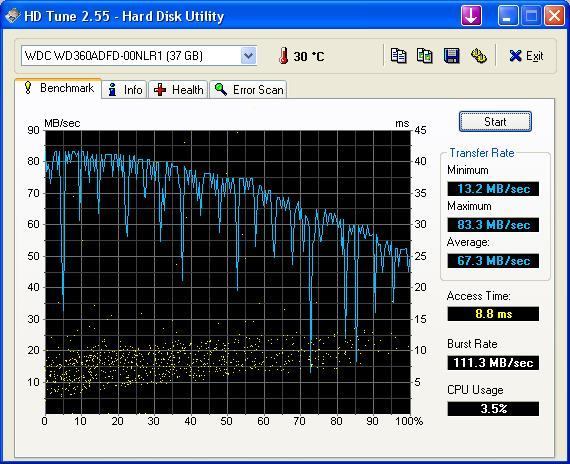

Blöde Frage: Habe ne Raptor eingebaut mit folgendem Testergebnis, da ist mein OS drauf, System ist Asus P5B, E6300, 2 Gig Ram; macht es sinn die Raptor gegen ne 8 oder 16 Gig Hama zu tauschen zu clonen und die Raptor für Anwendungen und spiele zu nutzen? Oder ist das noch zu schnell geschossen, da die 16 gig hama ja immer noch bei 350€ liegt...
Bild Siehe Anhang
