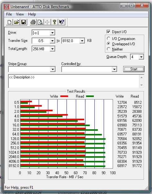

Benchmarks sind ja das eine, der subjektive Eindruck das andere:
Ich bin schlichtweg begeistert!:banana:
Bei den Benchmarks hat sich jetzt mit dem 780i-Board im Vergleich zu dem Intel-Board eigentlich nur bei den kleineren Dateigrößen etwas getan.
Wenn ich das Ergebnis von Eddie Eagle in HD Tune 2.55 von heute mit meinem Vergleiche, scheint ja soweit alles zu passen.
Auch wenn die Lese-Werte bei großen Dateien in ATTO im Vergleich zu Ergebnissen aus dem SSD Benchmark-Thread schlechter sind.
Kann das an der SSD-Größe liegen? Mobis mit 64 GB hatte ich dort nämlich keine gesehen.
@her@ert und Eddie Eagle
was kommt denn bei Euch in ATTO und CrystalDiskmark raus?
ciao Tom
