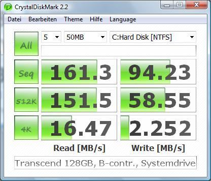

also meine (richtig aligned) kommt auf folgende werte:
an meinem lg p310 tarsia laptop

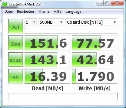

Die hängt aber auch an nem ICH9M oder irre ich mich da? Ah, mach mal bitte mit 500MB den Diskmark...
Mit was hast du nen Backup gemacht?
so, hier die werte mit 500mb.
backup hab ich keines gemacht, da ich die platte vor der windowsinstallation in einem anderen pc entsprechend paritioniert habe.
