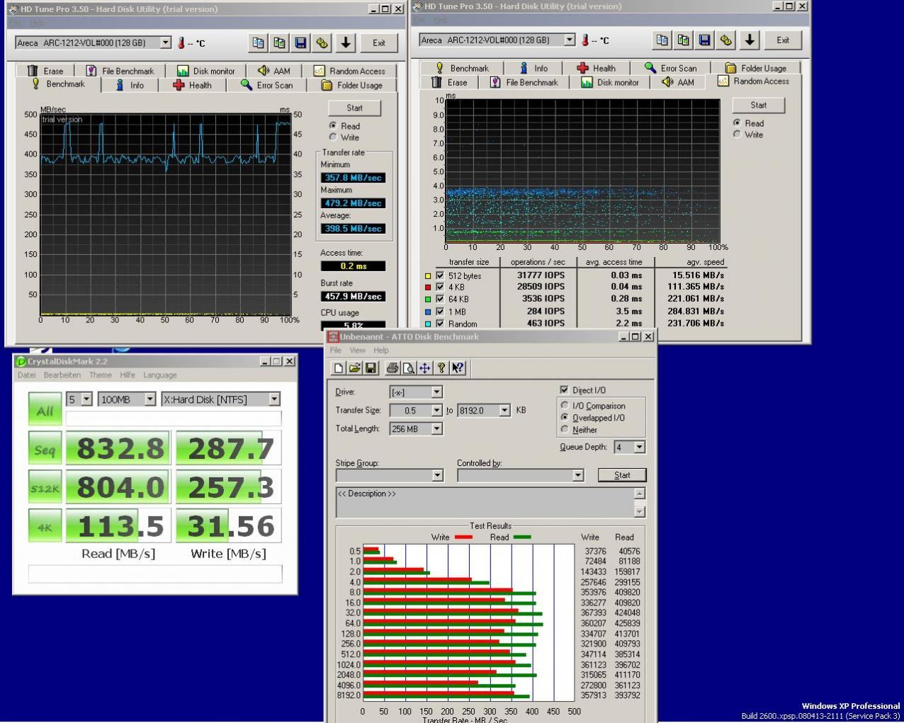

So habe jetzt mal meine 2 64GB Samsung-RBBs an einem Areca 1212 SAS-Raid Controller im Raid-0 am laufen.
Vom Controller wurde hier schon ab und an mal abgeraten - macht aber mit der neuen Firmware (1.46) einen sehr guten Eindruck:
