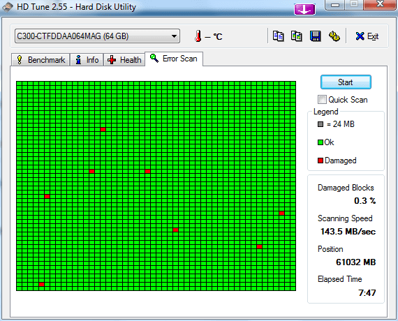

Code:
-- S.M.A.R.T. --------------------------------------------------------------
ID Cur Wor Thr RawValues(6) Attribute Name
01 100 100 __0 000000000004 Lesefehlerrate (roh)
05 100 100 __0 000000002000 Wiederzugewiesene Sektoren
09 100 100 __0 000000000233 Eingeschaltete Stunden
0C 100 100 __0 00000000031B Anzahl der Einschaltungen
AA 100 100 __0 000000000004 Wachsende fehlerhafte Blocks
AB 100 100 __0 000000000000 Programmfehler
AC 100 100 __0 000000000000 Löschfehler
AD _92 _92 __0 0000000001B4 Verschleißregulierung
AE 100 100 __0 000000000002 Unerwarteter Stromausfall
B5 100 100 __0 027E00E0019D Non-4k angepasster Zugriff
B7 100 100 __0 000000000000 Verlangsamung der SATA-Schnittstelle
B8 100 100 __0 000000000000 Error Correction Count
BB 100 100 __0 000000000003 Gemeldete unkorrigierbare Fehler
BC 100 100 __0 000000000000 Befehlszeitüberschreitung
BD 100 100 __0 000000000084 Produktionsbedingte fehlerhafte Blocks
C3 100 100 __0 00000000006C Cumulative Corrected ECC
C4 100 100 __0 000000000004 Wiederzuweisungsereignisse
C5 100 100 __0 000000000000 Aktuell schwebende Sektoren
C6 100 100 __0 000000000000 Unkorrigierbare Fehler nach dem Smart Offline Scan
C7 100 100 __0 000000000000 UltraDMA CRC Fehler
CA _92 _92 __0 000000000008 Erreichter Prozentsatz der geschätzten Lebensdauer
CE 100 100 __0 000000000000 Schreibfehlerrate
Was HDTune anzeigt klingt ja nicht gerade ermutigend. Windows Backup mag wegen eines EA-Fehlers kein Backup machen, Truecrypt mag keine Platte verschlüsseln usw. usf.
Soll ich versuchen, das Ding einzuschicken oder daran herumdoktern? Das Ding ist immerhin von 12/2010, keine Ahnung ob Amazon sich da quer stellt. Eine neue zu kaufen ist bei 1,8" weder günstig noch einfach. Von den neueren kriegt man in dem Format ja gar keine.
Nimm mal ne neuer version von HD Tune, nur um sicher zu gehen das da nicht HD Tune mist erzählt
Ich glaube HD Tune da schon, da ich ja auch wie gesagt Fehler bekomme, wenn ich die Platte verschlüsseln oder ein Backup machen will.
dd meldet defekte Blöcke, Windows kann immerhin wieder ein Backup machen, nachdem das FS repariert wurde.
Können die defekten Blöcke etwas mit den Freezes zu tun zu haben, die ich mit der alten Firmware der SSD dauernd hatte?
Was würdet ihr zu den Smart-Werten sagen? Die sehen doch recht vernünftig aus?
Wie kann ich die Blöcke neu zuordnen?
Ansonsten Linux mit dd/ parted magic bzw. clonezilla.
Also ich habe jetzt ein secure erase durchgeführt und ein Backup zurückgespielt.
Nun findet HD Tune keine defekten Blöcke mehr. Sehr interessant.
