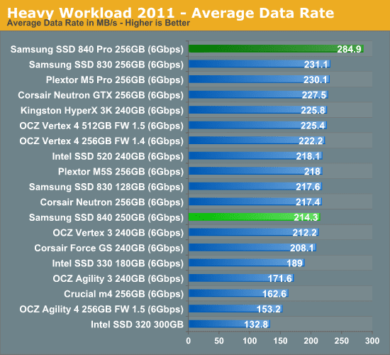

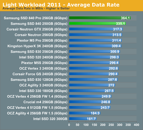

Aber selbst bei anspruchsvollerer Nutzung macht die noch eine gute Figur:
Im Dauerschreibtest auf xtremesystems.org hat die Samsung 840 120GB mit dem TLC NANDs für die Samsung 1000 P/E Zyklen garantiert, 432.92 TiB geschrieben und 3556 Zyklen durchgehalten, mindestens 2626 davon ohne jeden Fehler. Das spricht dafür, dass die Qualität der verbauten TLC NANDs stimmt, denn sie haben eben deutlich länger gehalten als die garantierten Zyklen, auch wenn das technologisch bedingt weniger als MLC NANDs sind, die nur 2 Bits pro Zelle speichern.
SSDs mit minderwertigen MLC NANDs schaffen aber weniger, weshalb hochwertigem TLC gegenüber MLC zweifelhafter Qualität klar der Vorzug zu geben ist.
Die 840 Pro hat MLC NAND, due unsinnige Pauschalaussage von BerndH ist ohne die Einschränkung auf die None-Pro nicht nur unsinnig (weil rein von persönlicher Abneigung motiviert die von keinen objektiven Fakten gestützt wird) auch noch falsch.

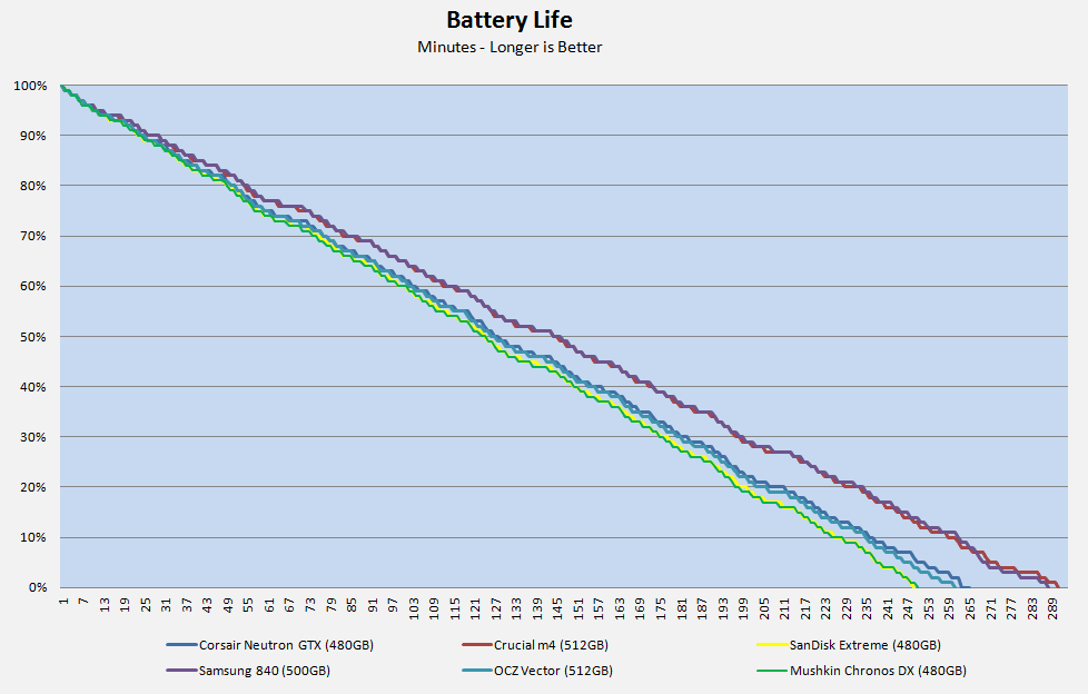

Fürs Notebook? Die m4 oder die 840, denn die SSDs mit Sandforce brauchen mehr Strom, erreichen die angegebenen Datentransferraten und die oft in Reviews gemessenen Leistungsaufnahmen beim Schreiben nur bei extrem komprimierbaren Daten.
