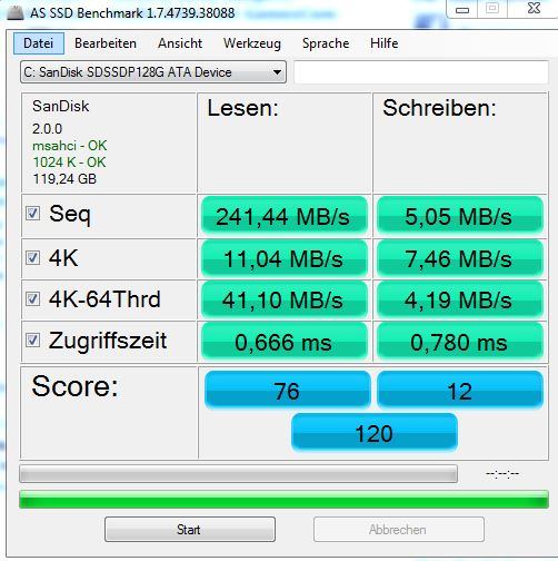

könnte mir hier jemand vielleicht helfen, die Benchmarkwerte meiner SANDISK 128GB sprechen für sich :( AHCI is aktiviert, neuestes BIOS auch drauf (Win7 64Bit als OS)
wäre sehr dankbar!
Der Schreibcache des Laufwerkes ist vermutlich aus, setze den oberen Haken, du findest es unter Laufwerkseigenschaften unter Richtlinien, man muss Admin sein, sonst sieht man den Reiter Richtlinien nicht.
Ausser der sequentiellen Schreibrate wird sich aber nicht viel ändern, das is die lahme BilligSanDisk.
Woran betreibst du sie denn, sieht nach Sata2 aus, weil normal ist sie wenigstens sequentiell gut.
Jo, im AS SSD liefert diese SSD keine Spitzenwerte. Aber im Alltag merkt man gewöhnlich trotzdem keinen Unterschied zu anderen SSDs.
Hach, wenns die bösen Benchmarks nicht geben würde würden manche ruhiger schlafen ;)
und wie sich das auf den alltag ausgewirkt hat! hab sie aber jetzt ausgetauscht, mal sehn was die toshiba kann. danke dennoch fürs helfen
Das ist diese einfache, alte, namenlose "MediaMarkt" SanDisk mit dem eigenen Controller, der sehr altmodisch ist und eben total miese Randomwerte liefert. Aber die 5MB/s beim seq. Schreiben sind auch für den viel zu wenig, da stimmt was nicht. Das die Performance mit der Zeit bei den altmodischen Controllern einbricht wäre zwar kein Wunder, aber so massiv sollte das auch nicht sein.
hab was von throttling auf 7 mb/s gelesen, damit die laufzeiten erreicht werden... habe mir ne neue besorgt, diesmal toshiba, mal sehen, is nur für nen zweitrechner...
Könnte es eine termische Throttel sein? Wenn Du sicher gehen willst, dass es eine Throttel nicht gibt, dann nimm eine Samsung, die wurden im Dauerschreibtest auf xtremesystems.org getestet und haben dort nie sowas gezeigt. Toshiba arbeitet bei den NANDs mit SanDisk im Joint Venture Flash Forward zusammen, ob so eine Drossel auch in den Toshiba SSD ist, kann Dir wohl hier keiner garantieren. Microns m500 hat auch eine Drosselung, wenn die Temperatur über 70°C steigt.
