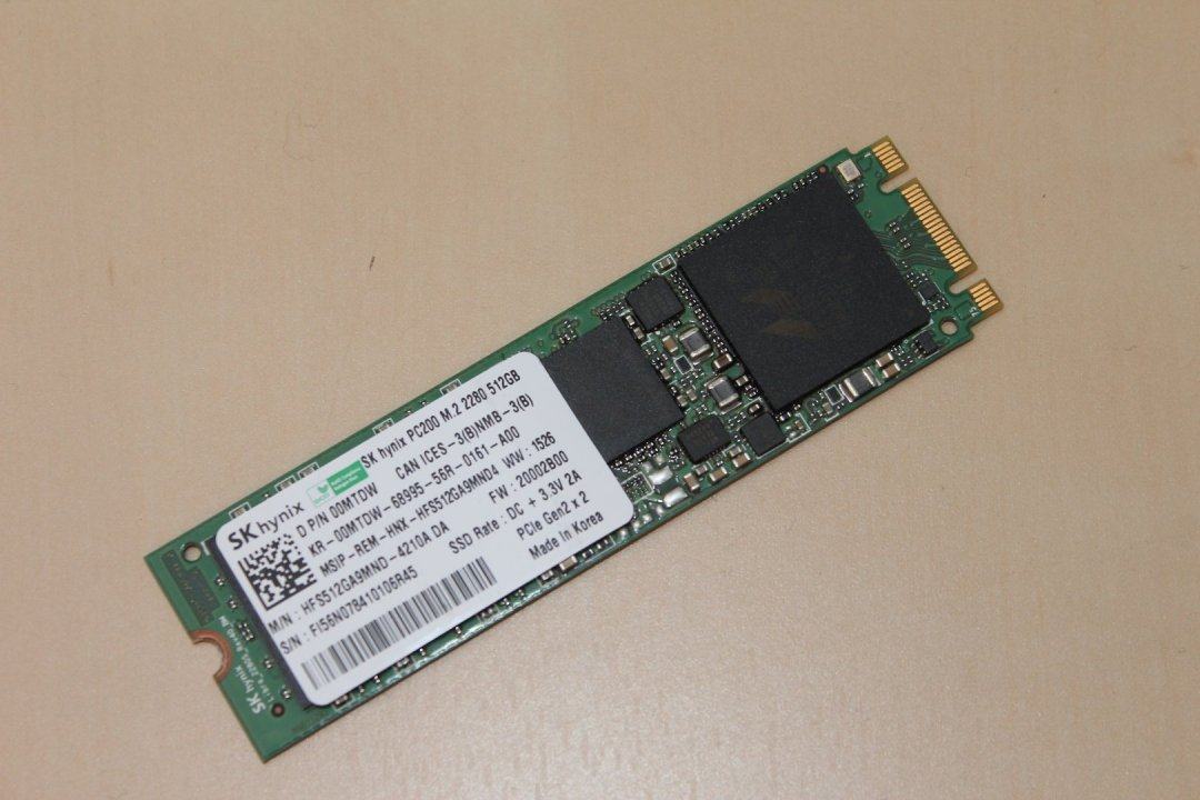

kennt jemand diese SSD? könnte die grad als 512GB für 85€ hier in HU auftreiben...
scheinbar ist da auch noch diese PCIe Karte dabei, so daß man die SSD alternativ betreiben kann.
bin skeptisch, da ich diese Version der Hynix SSD nirgends finde auch nicht auf der HP von Hynix.
habe gelesen, daß manche dieser OEM SSD's teilweise nicht als boot-Systemplatte funzen, ansonsten würde ich gerne zuschlagen, ist zwar bloß PCIe Gen2 x 2, aber der Preis lockt an...;)
Mit PCIe 2.0 x2 sind real bestenfalls so 200MB/s mehr drin als über SATA 6Gb/s, das lohnt sich also kaum darauf aufzurüsten. Dann gibt es bei OEM SSDs eben auch Probleme, wie keinen Support, kein oder erschwerter Zugang zu FW Updates und mit dem Booten sieht es auch oft mau aus, wobei diese hier vermutlich auf den gleichen Controller wie die Plextor M6e setzen dürften und damit noch AHCI und nicht NVMe als Protokoll nutzen dürfte, was die Chance erhöht von ihr booten zu können.
dachte mir ja, daß es eine OEM Variante ist.
schlau werde ich nun nicht draus.
kann es denn sein, daß diese SSD per Firmware so eingestellt ist, daß die nur auf dem genannten XPS 13 9343 DELL System kompatibel ist? kann ja dann sein, daß die zwar in Win 10 geht, aber eben nur als Datenplatte, ich brauch aber eine bootbare SSD mit boot/sys/Daten.
wie kann ich das verifizieren?
//edit:
also dann lieber Finger weg? obwohl halt eben 85€ für ne 512GB SSD, wenn auch PCIe2-G2 doch sehr günstig wäre..hmmm.... mal weiter googeln....-;)
85€ sind für 512GB sehr günstig, aber es bleibt das Risiko nicht davon booten zu können und bei Problemen im Regen zu stehen, inklusive weder auf Support noch Garantie hoffen zu dürfen. Wie gut deren Performance sein wird, weiß man auch nicht, aber wie gesagt erlaubt schon PCIe 2.0 x2 nur real maximal so 750MB/s, also nur so 200MB/s mehr als SATA und NVMe dürfte sie kaum haben. Ob Finger weg oder Zuschlagen musst Du wissen, wenn Du sie im Zweifel auch als Datenlaufwerk nutzen willst, sieht die Entscheidung vielleicht anderes aus als wenn unbedingt auch von ihr gebootet werden soll.

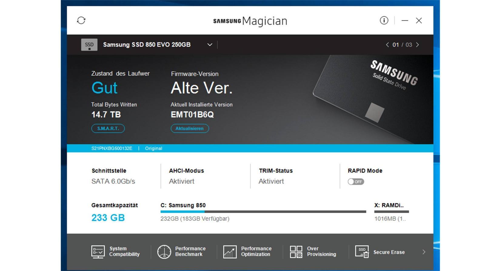

sollte ich meine 850Evo (250GB) updaten oder eher so weiterlaufen lassen? EMT01B6Q oder EMT02B6Q, was habt Ihr da?
der Magician schlägt mir ne neuere Firmware vor, allerdings finde ich im changelog blos bessere connectivity auf SATA-3Gbit, obwohl in dem link eine Verbesserung eintritt auch bei SATA-6Gbit, Zufall ???
Samsung 850 EVO 2TB SSD revisited - 6 months of time, 40TBs of writes, and one firmware later...
liebäugle auch mit ner Samsung SSD 960 EVO 250GB, M.2 (MZ-V6E250BW), obs was bringt in der Praxis.....hmm...
Wenn da steht das nur bei SATA 3Gb/s Verbesserungen auftreten, würde ich an SATA 6Gb/s keine erwarten, die 850 Evo ist ja schon eine der schnellten SATA SSDs.
