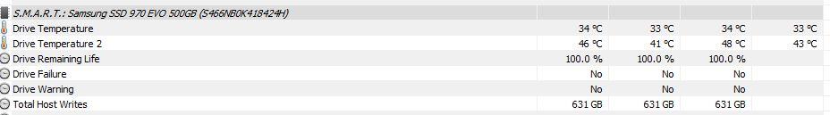

HWiNFO64 zeigt mir zwei verschiedene Temperaturmesspunkte für meine 970 EVO an. Der erste Messpunkt ist mit ziemlicher Sicherheit der Controller. Beim zweiten Messpunkt bin ich mir nicht sicher, er könnte aber etwas mit der Spannungsregulation zu tun haben. Ich habe versucht mittels Infrarot-Thermometer den Wärmeort näher zu bestimmen. Um es vorweg zu nehmen - es scheint nicht der NAND zu sein. Am ehesten konnte ich die angezeigte Temperatur im rot markierten Bereich messen. Da die hier angezeigte Temperatur immer höher ist als die von Sensorpunkt 1 (auch bei Last), ist meine Vermutung, das es sich hier um ICs für die Spannungsregulation handelt. Vielleicht weiß hier jemand mehr dazu. :)

Stimmt, der Controller der 970er nennt sich Phoenix, habe es korrigiert, aber da der nur in den M.2 NVMe SSDs steckt, wird ja nie von 5V auf 2,5V gewandelt, da M.2 SSDs eben immer nur mit 3,3V versorgt werden. Zwei Temperatursensoren waren meines Wissens schon bei den Vorgängern der 970er vorhanden, zumindest bei den 960ern. Google mal danach wo die sitzen sollen.
Ist bekannt, welcher der beiden Sensoren über die evtl. erfolgende Drosselung entscheidet?
Oder wird hier gar ein anderer, dritter Schwellwert herangezogen, den man nicht sieht?

Auf die Idee mal bei den 960ern nachzuschauen kam ich auch schon. Leider finde ich nur widersprüchliches über den 2. Sensorwert. Von Samsung selbst scheint es hier keine Aussage zu geben. Ich würde es auch gerne für die 970er wissen, denn auch wenn es sehr wahrscheinlich erscheint müssen die Sensoren der 960er nicht zwangläufig auch die gleiche Bedeutung haben.

Vermutlich spielen da beide Sensoren eine Rolle bei der Drosselung. Sind sicher nicht ohne Grund da. Etwas schade finde ich, dass das Samsung Magician Tool hier nur einen Wert anzeigt und auch sonst weniger Informationen bereitstellt als HWiNFO64. So kann HWiNFO64 soger die Zeit anzeigen, die das SSD über den kritischen Temp-Sollwert verbracht hat.
Edit:
Ich habe mal versucht die Temperaturen mit CDM nach oben zu treiben um den Hotspot von Sensor 2 besser zu lokalisieren. Die Temps sind zwar ziemlich schnell steil nach oben geklettert, aber obwohl mir HWiNFO64 hier als Maximalwertwert 106°C anzeigt, konnte ich diese Temperatur nirgendwo messen. Etwa 81°C konnte ich für den Controller messen und ca. 70°C für den NAND. Der oben rot markierte Bereich lag auch nur bei etwa 80°C.
