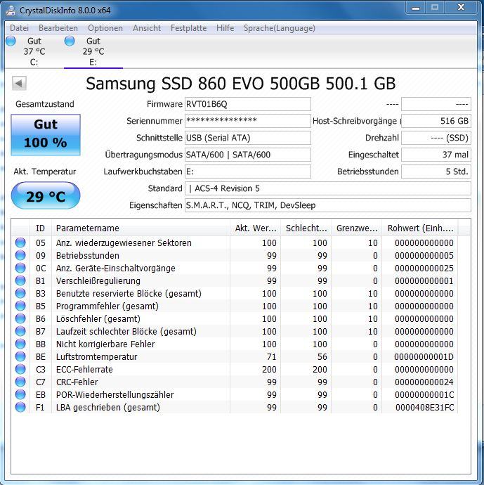

Poste doch bitte mal den Screenshot von CrystalDiskInfo für die 860 Evo, ziehe aber bitte das Fenster soweit auf, dass alle Attribute und auch die Rohwerte vollständig sichtbar sind, also keine Scrollbalken mehr erscheinen. Die Samsung 830er ist übrigens keine Evo, die hat keinen Beinamen.

Klonen konnte nun erfolgreich abgeschlossen werden. Habe die 860-er aber noch nicht eingebaut.
Hier der Shot.
Eigentlich nervt das schon, dass man erst im Nachhinein erfährt, dass die 860-er nicht mit AMD Sata Treibern funktioniert.

Die 860EVO hat einige CRC Fehler, gut möglich dass auch daher die Probleme kamen.

Arkos, der Rohwert vom Attribut C7 zeigt an, dass es Kommunikationsfehler mit dem SATA Host Controller gab oder gibt. Da sie umgebaut wurde, kann man nun nicht sagen ob es das SATA Datenkabel im Desktop war (wahrscheinlich) oder ob es beim Notebook passiert, etwa weil die Steckerleiste schmutzig ist oder die SSD nicht ordentlich drauf sitzt. Die recht hohe Anzahl an POR Wiederherstellungen, also unerwarteten Spannungsabfällen, könnte auch dafür sprechen. Beobachte also ob der Rohwert vom Attribut C7 steigt, wenn ja in das Problem akut vorhanden. Es ist eine Lebenszeitzähler der nicht wieder fällt oder auf 0 geht, wenn die Ursache der Kommunikationsfehler (meist machen die SATA Datenkabel Probleme, die sind empfindlich und gehen schnell kaputt wenn man am Kabel statt am Stecker zieht, was oft nicht zu verhindern ist, ggf. ist auch ein Wechselrahmen mit Backplane schuld) beseitigt wurde. Er steigen dann eben einfach nicht mehr, weil es eben keine neuen Kommunikationsfehler gibt.

Die CRC sind vom Desktop. Hing am selben Kabel wie davor und jetzt wieder die 830-er, welche keine CRC Fehler hat.
Die Freezes treten in Verbindung mit Am3/Am3+ Boards und Amd Sata Treibern auf. Mit MsAhci nicht mehr. Dumm nur, dass man das erst merkt, wenn's schon zu spät ist. Es ist ja nicht so, dass das Problem nicht bekannt wäre.

Bist Du sicher das es nur am Treiber und nicht an den CRC Fehlern lag? Freezes sind normal wenn es Kommunikationsfehler mit dem Host Controller gibt, denn dann müssen die fehlerhaften Übertragung je wiederholt werden bis sie fehlerfrei durchgehen. Es Kann sein das der AMD Treiber damit schlechter umgehen kann als der von Microsoft, aber wenn die Übertragungsfehler die Ursache waren, kann kein FW Update der Welt diese beheben, nur ein neue Kabel oder vielleicht ein anderer Port. Welches Board hast Du noch mal? es gab da bei eines bei dem es in der Rev. 1.0 solche Probleme gab, offenbar war das Routing der Verbindungen auf der Platine unglücklich und wurde dann mit der nächsten Revision des Boards verbessert, ich meine es war ein AM3 Board von Gigabyte.
Die 830er ist möglicherweise etwas robuster was die Signalqualität des SATA Ports betrifft und zeigt daher dann keine CRC Fehler an, ein besserer könnte dies ggf. auch bei der 860 Evo erreichen oder schlechtere Kabel könnte auch bei 830er zu CRC Fehlern führen.Die SSD müssen ja heute auch immer sparsamer werden und es kostet eben mehr Strom die Signale stärker zu machen als die Spezifikation es vorschreibt (bei eSATA sind übrigens stärkere Signale als für interne Laufwerke vorgeschrieben).

Samsung Support hat um einen MagicianScreenshot gebeten. Dummerweise wurde die SSD via Magician weder an dem anderen, (3-ten) PC über SATA, noch am Laptop über USB Dongle erkannt. (Am PC, wo die 860-er Freezes verursacht, hänge ich sie ja nicht an). Dann musste ich weg, was anderes erledigen.

Ich habe nun mit ChrystalDiskInfo die Werte ausgelesen, und ein Screenshot geschickt.
