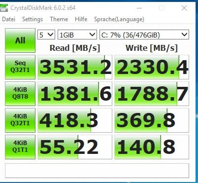

So habe den Test gemacht:
Windows Treiber
Samsung Treiber:
Mit Samsung TReiber irgendwie etwas geringer die Werte

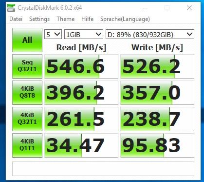

Sieht gut aus, installier mal den samsung Treiber und benche nochmal, bin gespannt ob sich was ändert.
QUOTE=Holt;26741140]Windows hat schon einen eigenen NVMe Treiber. Poste doch mal den Screenshot mit den Ergebnissen.[/QUOTE]
Soll der Samsung Treiber nicht mehr speed bringen ? Istja in 2 minuten installiert (einfache exe)
Ergebnisse mit Samsung Treiber stehen doch schon da ?
Das Systemlaufwerk zu benchen ist suboptimal, weil man nie sicher sein kann ob nicht mal wieder im Hintergrund ein Service darauf zugreift, was dann die Ergebnisse verschlechtert. Außerdem war das Problem der stornvme der Umgang mit Schreibbefehlen die bei der normalen Einstellung zum Schreibcache (nur der obere Haken gesetzt) trotzdem in FUA (Force Unit Access) ungesetzt wurde, also solche wo die SSD ohne Nutzung des Schreibcaches direkt aufs Medium schreiben muss. Den Unterschied sieht man bei CrystalDiskInfo aber nicht, sondern nur beim AS-SSD Benchmark, der offenbar fürs Schreiben andere Einstellung vornimmt oder andere API Aufrufe verwendet.
