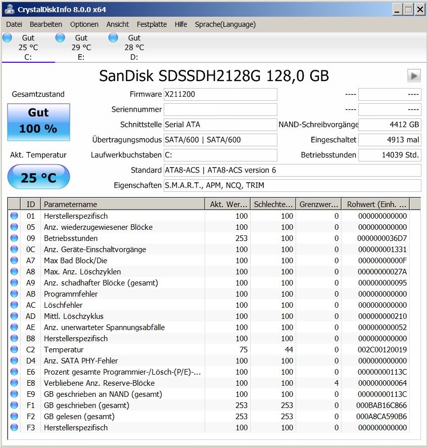

Vergiss SSD-Z und poste mal den Screenshot von CrystalDiskInfo für die SSD, ziehe aber bitte das Fenster soweit auf, dass alle Attribute und auch die Rohwerte vollständig sichtbar sind, also keine Scrollbalken mehr erscheinen. SSD-Z ist nicht wirklich gut gepflegt und dürfte die Einheit des entsprechenden Attributes mit GB annehmen, obwohl es in Wahrheit wohl LBAs (also 512 Byte) sein werden. Beachte übrigens das viele Informationen die SSD-Z anzeigt, wie z.B. über den Controller oder die NAND, nur auf einer Hintergrunddatenbank stammen, denn es ist unmöglich diese Informationen direkt auszulesen. Die Informationen können also falsch sein und sind nicht zuverlässiger als die Informationen die eine google Suche auch ergeben würde.
