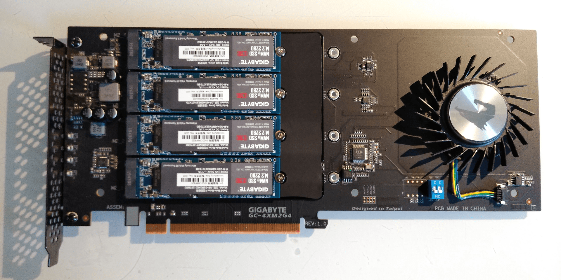

Ich suche eine schnelle 2 TB M.2 SSD. Vor allem die 4K Performance ist mir wichtig. Welche einigermaßen erschwingliche hat denn da im Moment die besten 4K Werte?
Im Grunde bieten alle NVME SSD's diese Performance, aber ich denke das selbst eine M.2 SATA SSD auch reicht, da 4k max. 70MB/s Bandbreite benötigt und SATA SSD's fast 10x soviel Übertragen können.
Die sequentielle Performance einer PCIe M.2 brauche ich natürlich auch.
Ich hab gesehen da gibts große Unterschiede in 4K. Manche haben nur 45, andere 60. Aber was ist da denn so das Beste aktuell?
@Cool Hand
Natürlich sowas:
Spaß beiseite, schau dir ein paar Daten an und dann leg dir einfach eine zu, was Testprogramme bringen ist das eine, aber man merkt doch gar nicht so viel davon. WD hat mit der SN750 was nettes im Angebot, Samsung hat die Evo Plus im Angebot etc. Taugen alle für deinen Zweck. Neu sind Sabrent NVME, da soll das 2 TB Modell rund 220-240€ kosten, aber halt QLC.
Die besten 4K-Werte bei niedrigen Threadzahlen haben die Samsung 970. Danach folgen SSD mit dem Controller SM2262EN, allerdings schwindet die Leistung dieser SSD mit zunehmender Befüllung deutlich. Die oben gezeigte RAID-Karte ist in Bezug auf die 4K-Werte nicht zu empfehlen. Durch den RAID-Overhead ist die 4K-Leistung dort geringer als bei einem einzelnen SSD.
