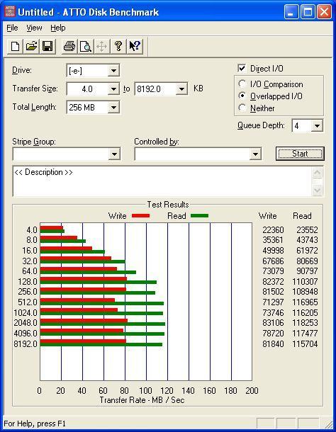

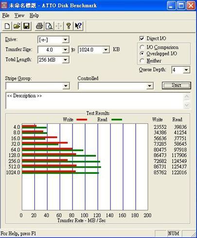

Hier ein paar Benchmarks von uns:
ASUS P5B (ICH9R, neue ATTO Version, 256MB Total Length)

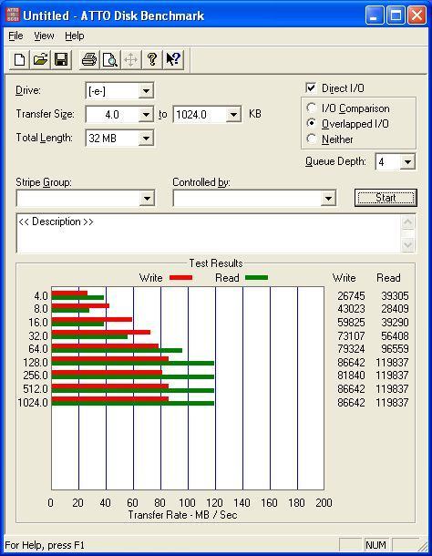

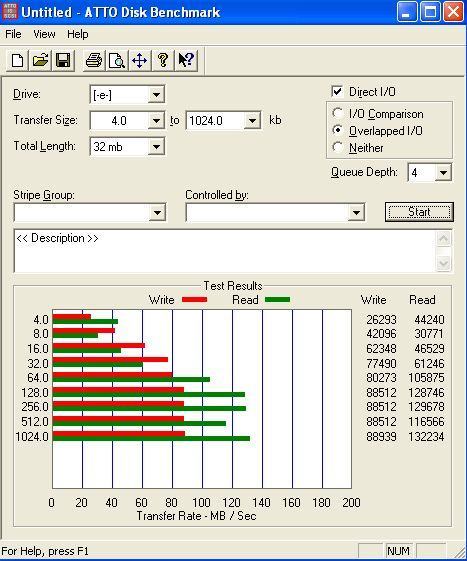

EVGA 680i (neue ATTO Version, 32MB Total Length)
attachment.php

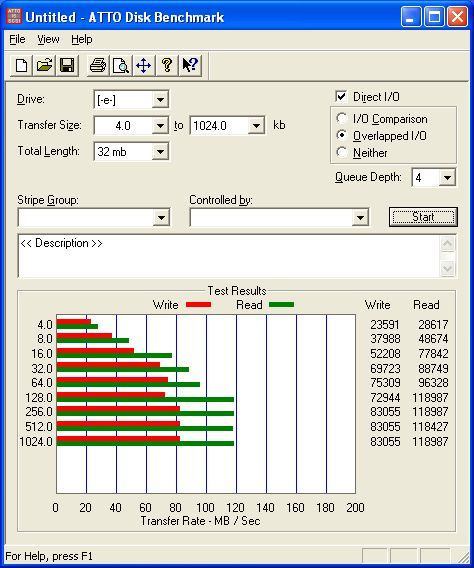

EVGA 680i (alte ATTO Version, 32MB Total Length)
attachment.php

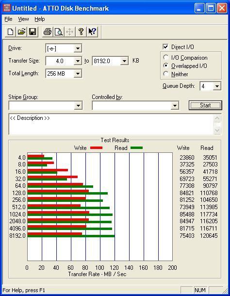

EVGA 680i (neue ATTO Version, 256MB Total Length)
attachment.php

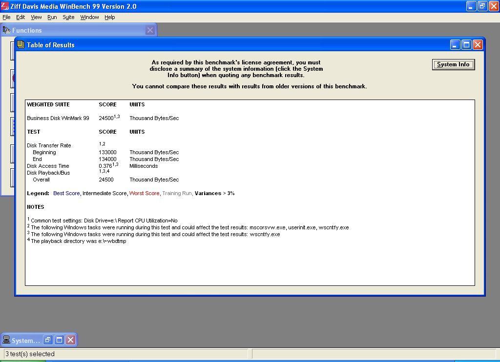

Wenn man zum Beispiel Winbench99 (2.0) nimmt, das saemtliche addressen testet, dann bekommt man eine mehr oder weniger greade linie von 135 MB/sec von Anfang bis Ende mit ausnahme der "switch delays" wo die addressen von einem chip zum naechsten springen (14 dips insgesamt). Nur dummerweise tested WB99 (2.0) keine Schreibperformance.

1) Wieso eine spezielle? Ich habe Screens unserer Tests mit zwei verschiedenen Versionen gezeigt. Die nachträglich gepostete ist lediglich neuer und nichts spezielles.
2) Ist so nicht richtig - der Controller spielt natürlich auch eine Rolle. Hier können die Werte variieren, so dass manches System möglicherweise die maximalen Werte der Spezifikationen nicht erreicht.

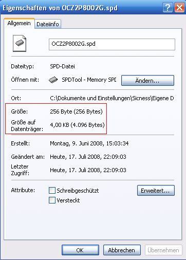

Weil diese Werte - zumindest in der NTFS Welt - irrelevant sind. Alles unter 4KB wird von Win als 4KB große Datei auf dem Datenträger abgelegt.
Ein Beispiel:
attachment.php

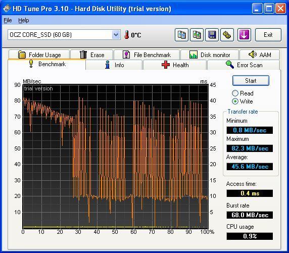

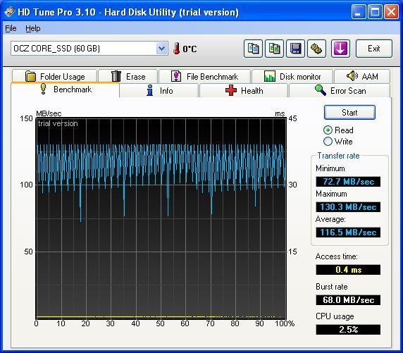

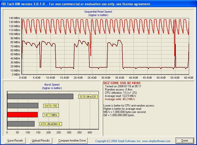

Kann man nochmal eure HD Tach oder HD Tune Werte zum Vergleich zu den Ergebnissen von jooney sehen (so unaussagekräftig sie denn auch sein mögen)?
Gerne, auch wenn sie - wie schon erwähnt - praktisch nutzlos und nichtssagend sind.
Die Tests wurden mit einer 64GB Core SSD an ICH10R (ASUS P5Q) durchgeführt.
attachment.php
attachment.php
attachment.php

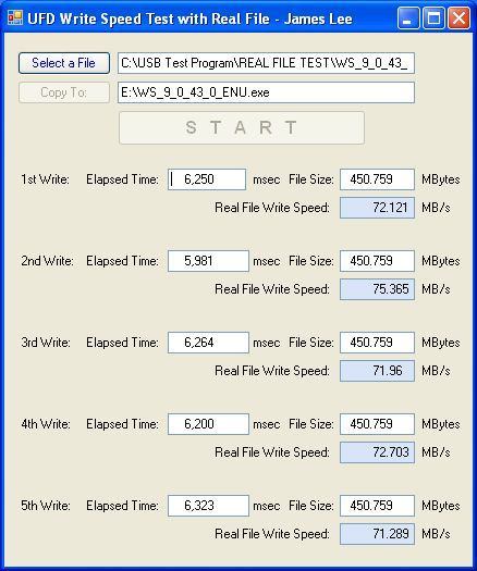

Sind die 240ms beim schreiben richtig vom h2bench? Oder wie kann man diese schlechten Werte erklären? - Das sollte ja nichts mit dem "64k-Problem" zu tun haben?
