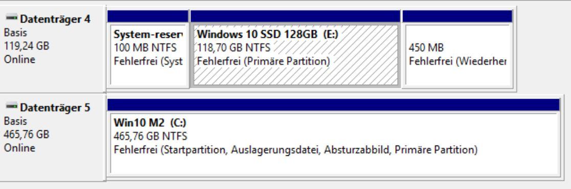

so wie ich mir gedacht habe, du hast kein e Startpartition auf der neuen SSD, was mich aber etwas verwundert, denn wenn ich es richtig in Erinnerung habe wird die auch im non UEFI Modus angelegt,
bist du sicher das die alte kleine SSD abgeklemmt hattest ? kann eigentlich nicht sein, vor allen weil dein neuen Win ja auch im Booot Manager eingetragen ist, sonnt könntet du nicht wählen.
das sinnvollste ist da wirklich die Installation noch mal neu zu machen, u. da dann wirklich nur die 960 anschließen, bei Starten des Setups dann darauf achte das du wie schon beschrieben die EFI Version startest.
die 960 dann während des Setups mit Dickpart u. dem Clean all Befehl löschen, nicht das die im MPR Dateisystem angelegt ist, EFI braucht GPT

Also beim Windows installieren auf der 960evo war nur diese Platte angeschlossen.
Das kann nicht sein, denn sonst wäre die Windows Installation auf der 960 Evo nicht im Bootloader auf der alten Systemplatte eingetragen gewesen. Damit dies nicht passiert, sollte man immer alle anderen Platten abklemmen, wenn man Windows installiert und den Bootloader auf der gleichen Platte wie Windows haben möchte!

@even.de & Audi669: Es sieht schlecht aus für mich: Es erscheint das ASRock-Logo beim booten, außerdem sieht die Datenträgerverwaltung so aus:Anhang anzeigen 395767
Datenträger 4 ist meine alte kleine SSD, Datenträger 5 die neue M2 960evo.
