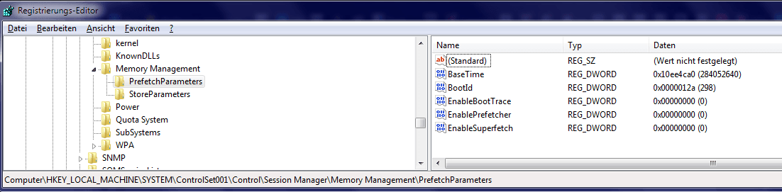

@derhorst,
meinst du eventuell ReadyBoot (ohne S)?, weil Superfetch nach deaktivierung in der Registrierung eigentlich nicht mehr startet.
nein meine schon "Superfetch".
ich stelle den immer inner verwaltung unter dienste aus ,aber wie gesagt normal bleibt alles so wie man es dort einstellt ,außer der Superfetch dienst der stellt sich von allein wieder ein.
wo und wie stelle ich Superfetch in der registrierung aus?
...hier (Wert auf 0):
