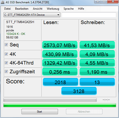

Ich hab ein kleines Problem mit dem UltraDrive GX 64 GB (FTM64GX25H). Aktuelle Firmware 1916 war schon drauf.
Und zwar, wenn ich nen Benchmark laufen lasse (z.B. AS SSD Benchmark, ATTO),
dann kommt da folgendes absurdes Ergebnis raus. (siehe Bild)
Woran kann das denn liegen?
Hab schon AHCI anstelle IDE-Modus probiert, bringt aber auch nichts.
Board ist ein MSI P55-GD55 mit Intel Core i5 750.
Betriebssystem ist Windows 7 Professional 64 Bit.

also als allererstes sollte deine UD mal getrimmt werden wenn zumindest deine write werte stimmen sollten
vermutlich die NTFS Komprimierung aktiv.
Ach ja, stimmt. Die hatte ich ja eingeschaltet.
Viel gebracht hat's eh nicht.
Jetzt sind die Werte besser.
Danke.
PS: Das wiper tool (0.525) geht nicht. Sagt nur, kann auf keine Disk angewendet werden.
