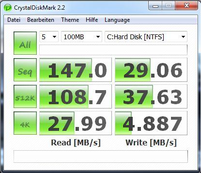

Habe mal meine OCZ Vertex 30GB nach 8 Monaten mal angetestet (Win7 mit MS Treiber, FW 1.4). Die Leistung enttäuscht etwas (110/24 MB/s). Mehr als 20GB waren nie auf der SSD.
Ich hatte von Anfang an die pagefile usw. auf einer Ramdisk, um schreibzugriffe zu minimieren. Es scheint auch wohl, das TRIM hier irgendwie nicht greift. Bin jetzt irgendwie überfragt, denn ich hätte gerne wieder eine etwas bessere Leistung als das oben genannte.
Kann jemand helfen, bitte?
Ich Esel. hab jetzt die wiper.exe als Admin ausgeführt -> funktioniert. Allerdings seht selbst.
