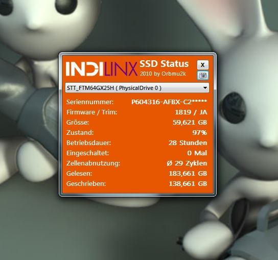

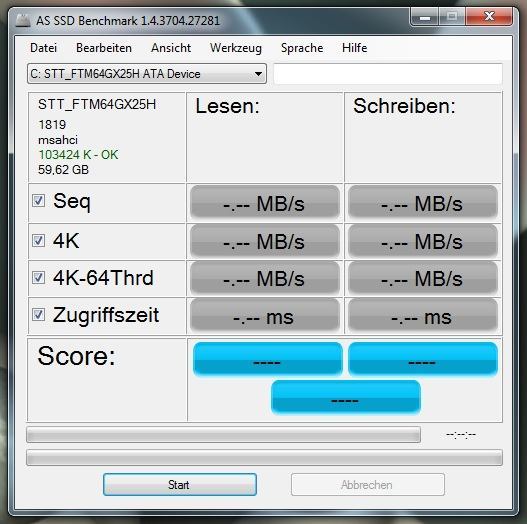

Mach mal nen screen vom indilinx Status tool (hier im SSD forum zu finden) und vom AS Bench (nein brauchst dazu nicht extra durchlaufen lassen)
Da isses
dein biso steht eindeutig auf AHCI und da geht flashen nicht, klar zu erkennen am screen vom ASBench, treiber ist eindeutig MSAHCI und das bedeutet im bios ist AHCI eingestellt
Das ist mit schon klar. Ich habe Windows ja mit AHCI installiert. Vor dem Flashen stelle ich es im BIOS immer auf IDE. Funktioniert aber trotzdem nicht.
ich würd gern nen screen sehen wenn im bios auf IDE ist
Viele Boards haben 2 controller, meist nen JMicron, wenn man den versehentlich auf IDE stellt den anderen aber auf AHCI lässt.... verstehst
Deine UD hat jedenfalls den richtigen namen, also, wenn du jetzt nicht grad den updater der GX2 genommen hast dann liegts an einer einstellung

Es gab bei mir in der Vergangenheit beim Updaten der STT ebenfalls Probleme mit dem Flashen.
Obwohl im Bios auf IDE gestellt funktionierte der Flashvorgang nicht. Der Trick war ganz einfach, nämlich im Bios die Defaults laden, und den Flashvorgang erneut ausführen.
Probier das mal aus
