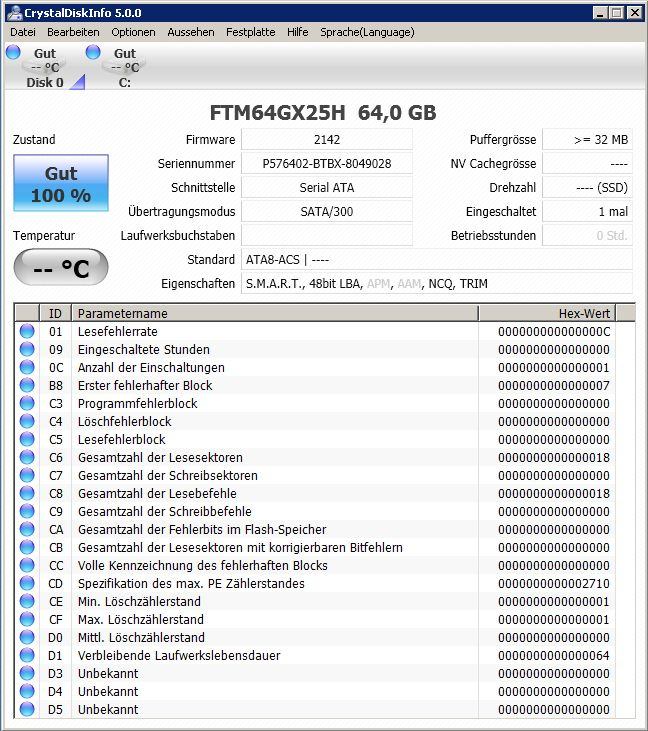

Ich hab die ST eben mal angeschlossen, aber leider will der PC mit der nicht ins Windows hochfahren. Bis "Windows wird gestartet", und da habe ich ca. 5 Min. gewartet. :hmm: Ins Bios komme ich mit der aber ohne Probleme und da wird die als P2-YATYPDO erkannt.
Dann steck sie doch nachträglich an. AHCI kann Hotplug. Zur Not könnte man aber auch noch per USB Adapter flashen. Da muss man aber ein paar Dinge beachten im MPTool.
Du meinst wenn der PC schon hochgefahren ist? :hmm: Kann ich den Stromstecker dran lassen, und nur den SATA-Stecker im laufenden Betrieb einstecken?
---------- Post added at 15:33 ---------- Previous post was at 15:15 ----------
Habe ich gerade mal gemacht, und nun ist Windows die ganze Zeit mit "Treibersoftware wird installiert..." beschäftigt. :hmm:
---------- Post added at 15:40 ---------- Previous post was at 15:33 ----------
Die Gerätetreiberinstallation hat Windows nun abgebrochen und im Geräte-Manager steht nun "Laufwerk", und das MPTool öffnet sich nicht. :hmm:
Hmm, dein Board stellt sich ganz schön quer mit der Basisfirmware (Yatapdong Barefoot-ROM). Versuch es doch mal im IDE Modus.
Wenn es damit auch nicht klappt, dann bleibt nur der Weg per USB Adapter oder es an einem anderen PC zu probieren.
MPTool ist nun doch gestartet, aber nachdem ich alles eingegeben habe und zum Schluß auf Start geklickt habe, ist nichts passiert. Ich habe dann erstmal alles wieder abgebrochen, und denke, weil Windows die Platte nicht erkannt hat und keinen Gerätetreiber installieren konnte, wird MPTool auch nicht funktionieren.
Ps.: Deine Post war schneller. Ok, dann bleibt mir nur noch der Versuch im IDE-Modus.
Das flashen hat im IDE-Modus prima geklappt. :):banana:
...jungfräulich :haha: :d

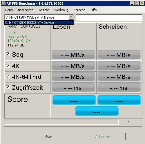

...aber wieso kann ich die nicht benchen??
Für AS SSD Benchmark existiert das Laufwerk nicht. :hmm:
Weil du das Teil zuerst in der Datenträgerverwaltung initialisieren und partitionieren musst.
