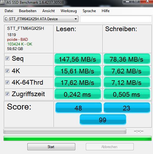

so meine Supertalent 64GB ist nun ca. 3 Jahre alt und im Rechner als Systemplatte.
nach ca. nem halben Jahr hatte ich die damals aktuelle Firmware geflasht, ich weiß nicht ob sich dadurch die werte wieder zurück gesetzt haben und seit dem habe ich nie wieder was an der SSD gemacht :d
es ist übrigens gewollt das die SSD nicht via AHCI läuft, hatte damals iwi probleme
demnächst soll aber ein aktuelles Sata3-Model ins System wandern
naja, die 25% sind mit der 1819 FW zu erwarten gewesen. Die neueste FW soll die Themen des WL beheben. Ich habe meine im Server als OS PLatte mit der 2041 und die rennt seit ca. 8 Monaten wieder und macht 0,0 Probleme. Ist auch nichts drauf, ich verwende die solange es geht.
hier stand Mist, sorry bin in der Zeile verrutscht, das Alignment passt natürlich! mein Fehler.
