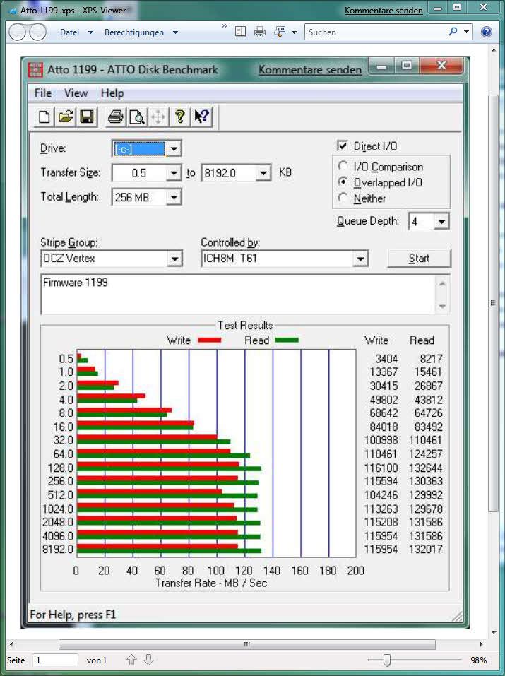

Hier mal der Unterschied mit und ohne Hyperfast. Fände es interesant mal zu sehen wie viel das bei einem SATA2 ausmacht, da ich ja eh nicht ausreizen kann.
