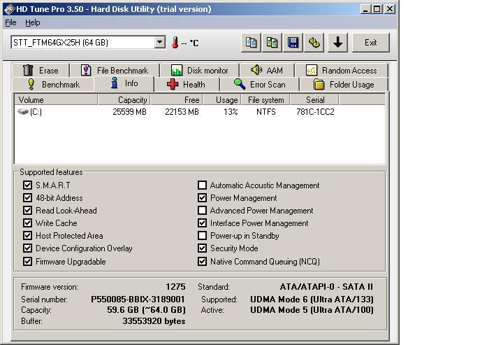

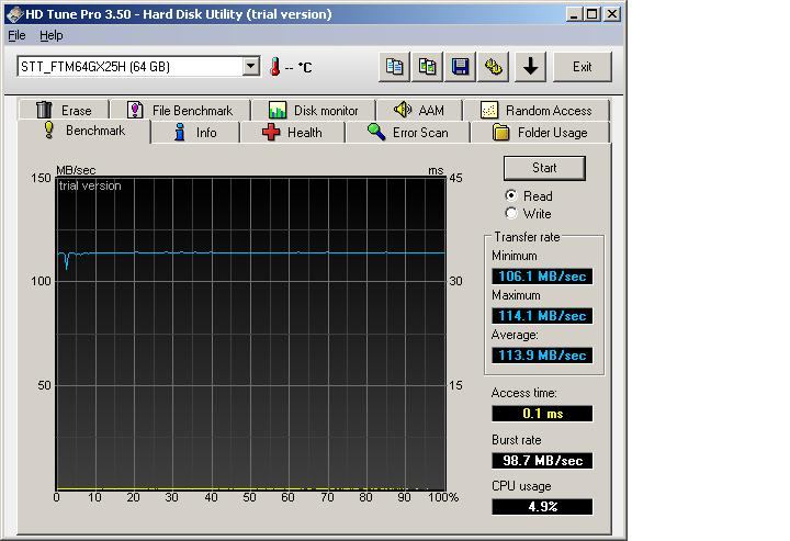

Hi Leute,
hab seit Samstag meine UD 64 GB. Hat übrigens nur 32MB Cache.
Hab ein Dell inspiron 640m mit einem ICH7-M controller. Die Platte läuft im IDE Mode und SATA2. Leider bekomm ich aber keine Transferraten über 125mb/s. Hat einer ne Idee woran das liegen könnte? Der Treiber von Intel hat Versionsnummer 8.2.0.1011 und ist von 2006, was neueres wird nicht installiert von dem Installation Tool von Intel.
Irgendwas limitiert eindeutig die Bandbreit., hat einer ne Idee woran es liegen könnte? Anbei die Screens von HDTune.
Vielen Dank,

Hi Leute,
Vielen Dank,

SATA 2 im Notebook? Sicher? Bei mir mit ICH8M läuft afaik auch nur SATA-1 und die Infos sehen exakt gleich aus.
(Wiki)
Mit ATA-6 und dem Modus Ultra-DMA-100 (UDMA 5) sind Datenraten bis 100 MB/s möglich. Daher findet sich hier auch oft die Bezeichnung ATA/100.
Bei Active steht bei dir ja ATA/100...

@mithri
HD Tune zeigt doch an, dass deine SSD im ATA100-Mode läuft.

@mcflow1985: Ich bin davon ausgegangen das die ATA Anzeige nur auf Mode 6 steht wenn man AHCI aktiviert hat. Auschlaggebend ist doch das ich SATA 2 hab, also 300mb/s und net ATA 100 was ja nur 100 MB/s wäre, was ja sowieso nur bei PATA so ist.
Du hast nur zur Hälfte recht. Ich hab im Thinkpad auch S-ATA2 ... nur nützt mir das nichts weil die Bandbreite trotzdem von IBM auf 130MB/s limitiert ist. Ich wette bei dir ist es das gleiche.
Da steht auch nur SATA-133
Okay, die Anzeige in HD Tune sagt wohl sowieso das falsche aus oder wir interpretierens falsch. Laut meiner Anzeige (betreibe im IDE-Modus) ists ebenfalls "Active: ATA/100".
Ich habe hier noch den Atto-Bench nachgeholt. Weiss nicht wie solche Werte möglch sind, wenns wirklich auf 100 begrenzt ist:

Laut Intel Spezifikation für den ICH8M kann dieser auch SATA2. Ich will nicht ausschließen, dass bei bestimmten Notebooks trotzdem der Bus mit SATA1 Speed initialisiert wird, halte dies jedoch doch für unwahrscheinlich.
Was rein gar nichts zu sagen hat:
Intel Spek zum ICH8(R) sowie ICH8M(-E) S. 196:
SATA interface transfer rates are independent of UDMA mode settings. SATA interface transfer rates will operate at the bus’s maximum speed, regardless of the UDMA mode reported by the SATA device or the system BIOS.
http://www.intel.com/Assets/PDF/datasheet/313056.pdf
Kann man aber genauso gut in der AHCI Spek nachlesen
http://www.intel.com/technology/serialata/pdf/rev1_0.pdf
Es gibt trotzdem eine Reihe von Gründen warum Platte im AHCI Modus schneller laufen beispielsweise:
. Transferblöcke Hauptspeicher <-> SATA Controller können im AHCI Modus größer als 64kb sein. Sind im IDE Kompatibilitätsmodus 64kb bei Intel laut Spek.
. NCQ (allerdings natürlich nicht in der Dauertransferleistung)
Maximale Übertragungsleistung ist relativ uninteressant. Eine SSD kauft man aus anderen Gründen. Ansonsten haben die OCZ Vertex >230 MB/s am ICHx.
Das versuch ich auch grad herauszufinden. Auf der Intelseite find ich die entsprechenden Infos bezüglich des SATA 2-Chipsatzes nicht, HP gibt mir ebensowenig Auskunft und in Windows konnte ichs ebenfalls nirgends finden...
Edit: @ 7oby: herzlichen Dank für die Infos :) Das erklärt einiges...
Mir ist auch klar dass es nicht um die Transfergeschwindigkeiten geht. Auch wenn da bei 100 Schluss wäre wär mir das egal, denn der Geschwindigkeitsschub ist da und darum gehts (d.h. vor allem um Random Access...).
NCQ wird aber afaik von der OCZ Vertex (und nehme deshalb auch an von der UD) nicht unterstützt. Hat afaik Tony im OCZ-Forum gesagt...oder war's doch die Intel...
