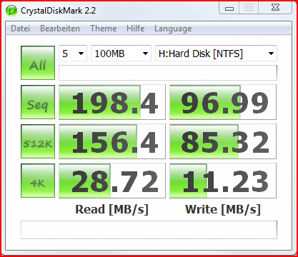

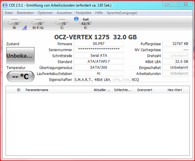

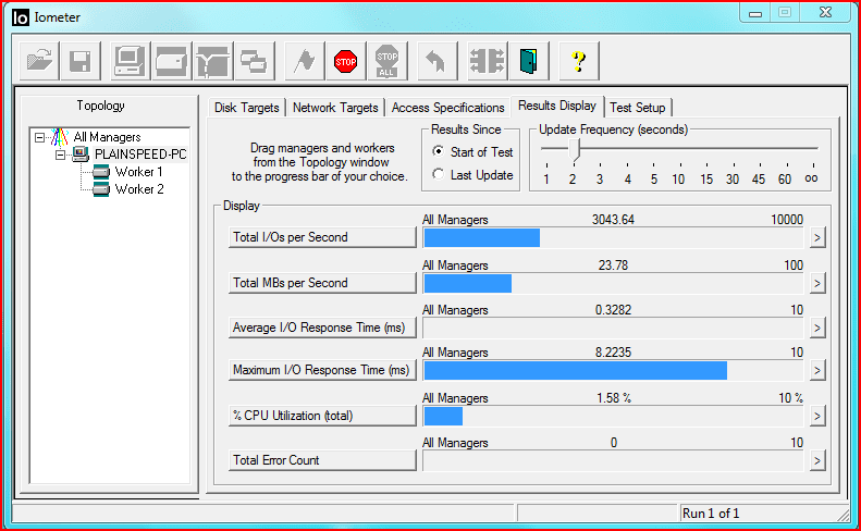

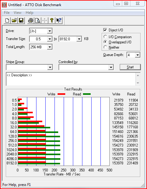

hab mir jetzt noch eine 30gb vertex zum rumprobieren geholt.
geflasht auf 1275
werte zuerst ohne OS dann mit, iometer mit OS kommt noch
ist mit win7 auf ichr 10 mit raid einstellung
