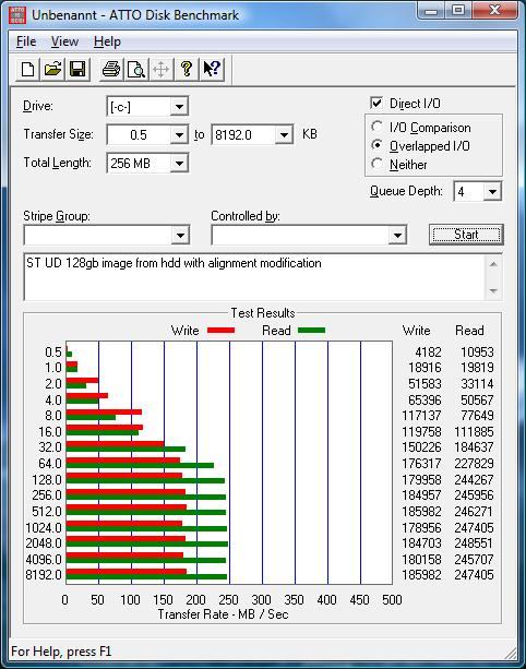

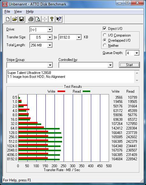

Haha, was ein Zufall, das hab ich gerade hinter mir.
Hintergrund: Habe Mitte der Woche meine SSD bekommen und einfach nur die HDD mit nem Partition Resize gecloned, natürlich ohne Alignment, Performance siehe vorher. Dann heute bissl rumgeguckt, resultierte im Finden dieses mp4 files. das ganze dann in ner knappen Stunde durchgezogen und hab nu nen 128er alignment. Interessant sind finde ich vor allem die kleinen Blöcke.
Anleitung: http://rapidshare.com/files/233942406/ACRONIS.mp4
Performance Vorher:
attachment.php
Performance Nachher:
attachment.php
Performance Vorher:
attachment.php
attachment.php
Welches Betriebssystem hast du druf???
ist vista64, von hdd auf ssd 1:1 clone ohne alignment, dann heute image von ssd auf externe platte, ssd neu partitioniert, alignment gemacht und neu zurückgecloned mit alignment erhalten.
