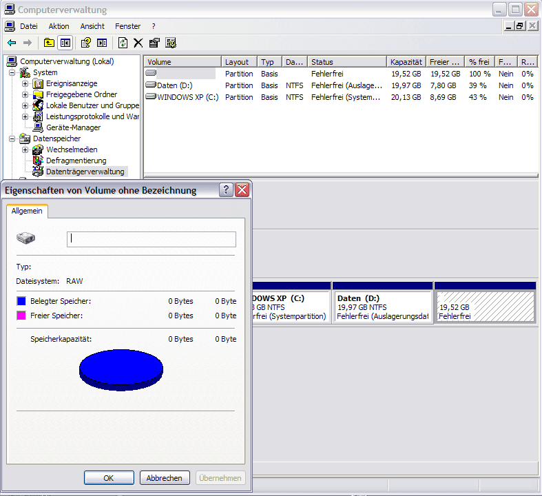

Hi, ich habe nochmal ne frage zu TRIM.
Ich habe ja mein Windows7 mit Bitlocker verschlüsstelt.
Unter Windows XP wird einem da keine Partition angezeigt:
attachment.php
Muss ich jetzt Angst um die Win7 Partition haben?
Windows sagt ja, dass die Partition leer ist und formatiert werden soll.
Irgendwelche Erfahrungen?
Ansonsten muss ich es wohl irgendwann einfach mal ausprobieren :fresse:

@F!5H
Klar, XP hat keine Bitlocker Unterstützung...
du darfst die Partition natürlich keinesfalls formatieren ;)

@F!5H
Es geht mir nicht ums formatieren, sondern um die Frage, was passiert, wenn ich TRIM unter XP ausführe.
Wird dieser unzugeordnete Bereich ignoriert oder dem TRIM Tool als freier Speicher übergeben?
Das mit dem Formatieren war eigentlich klar :fresse:
Da ich Win7 64bit verwende kann ich das ja nicht unter dem OS ausführen.
F!5H
