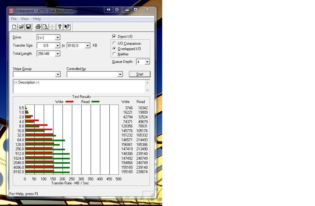

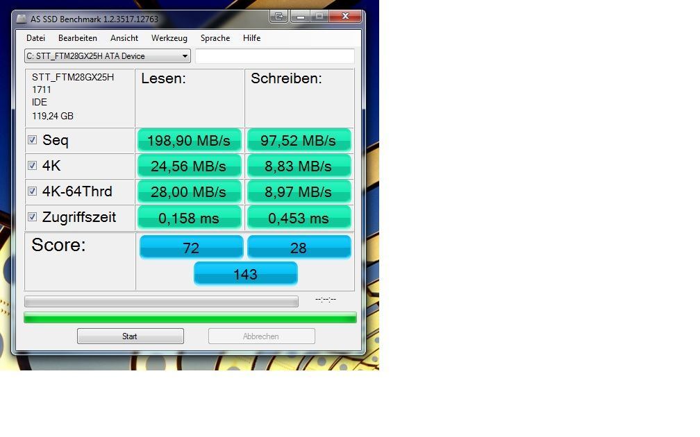

So im anhang mal meine werte von der ssd. (128 GX MlC Ultradrive)
Sind die werte eigentlich ok?
