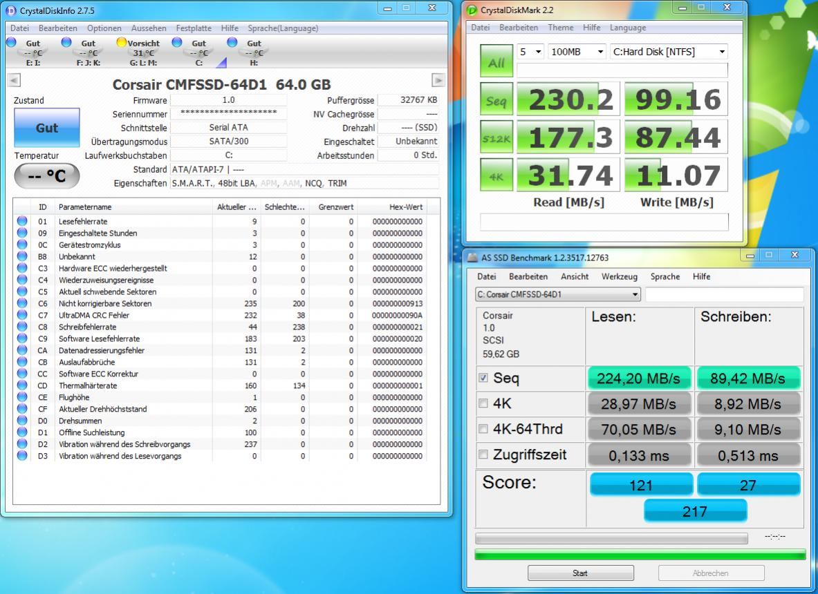

corsair X64, halbvoll, win7, ich10
firmware dürfte der 1571er entsprechen

ok ich muss mich berichtigen hab mal meine alten benches durchforstet, stimmt meine ergebnisse in CDM beim seq. schreiben waren immer so um die 90-98 MB/s, hatte die ergebnisse wohl mit den ATTO ergebnissen verwechselt ^^
OK dann stimmts schon das die werte von blackfir3 sehr sehr außergewöhnlich gut sind.
