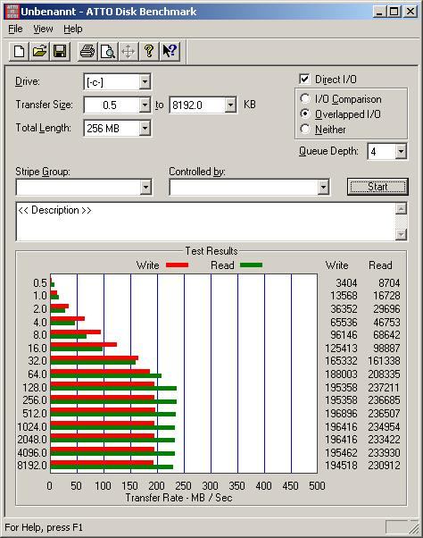

Hi AndyX,
hast Du auch mal mit Atto gebencht? Das hat bei mir bei der allerersten Benutzung sogar 200MB/sec geliefert.
Ralf
Hi AndyX,
Ralf
Ja, beim lesen und schreiben in ATTO hat hier jeder die "guten" ergebnisse (150/230 OPTIMUM ), aber wenn man crystalmark laufen lässt, welche die sequentiellen schreibwerte testet, dann hat fast jeder 64GB Besitzer und XXXX Besitzer einen Wert um 90 MB/s und um das gehts hier ja eigentlich auch
Edit: Ein Praxistest hat mir eben auch bestätigt, dass beim kopieren einer 4GB großen Einzeldatei die Schreibrate bei 89MB/s liegt, und die Datei wurde zuvor frisch auf mein internes Raid 0 gespielt um eine limitierung der HDD´s auszuschließen (wegen Defragmentierung = mehr zugriffszeit) wobei meine HDD´s mehr als 120MB/s schaffen!
