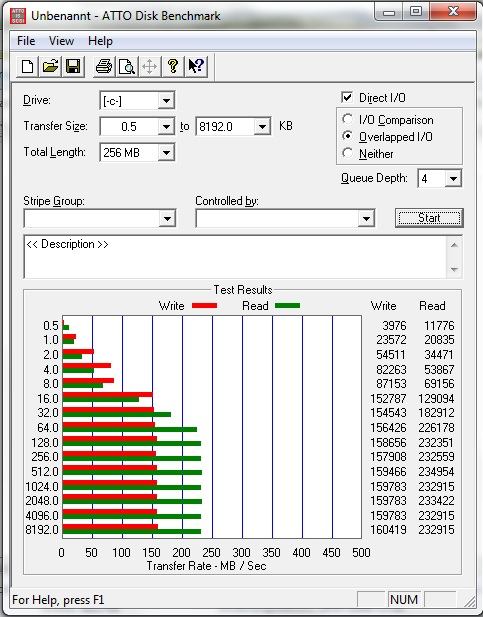

hier ein Benchmark meiner neuen OCZ Vertex 60GB. (Danke nochmal für den Hinweis auf die Mindstars)
ICH9, AHCI, Win7 frisch installiert, eine Partition, FW: keine Ahnung
es sieht aus, also hätte OCZ mit 135 MB/s bei den Schreibraten etwas untertrieben. Ich habe über 150 MB/s erreicht. Beim Read siehts ziemlich genau nach 230 MB/s aus.
Rumgefrickelt habe und werde ich nichts - mit zwei Ausnahmen: die vorgesehenen 6 GB Pagefile fand ich ich bisschen viel und mit TRIM in der nächsten Firmware werde ich die wohl flashen.
es geht natürlich nicht alles Instant, aber einiges schneller als bei einer HDD.
Kannst mal bitte mit AS SSD benchmark auch einen machen?
