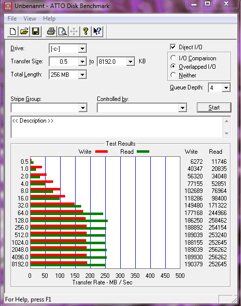

Meine nForce-Treiber habe ich nun endlich verbannt und hab auch die orginal IDE Treiber laufen.
Habe nun im IDE und ich glaub sogar mit auttrim folgendes ATTO-Ergebnis bei meiner UD 128GB.
Ich meine das geht so.
Was meinen die Profis hier?;)
also ich hatte nach manuellem trim mal zigtausende korrupte daten mit FW1819 beta
nach neuaufsetzen des systems und täglich mehrmaligem trimmen hatte ich dann ca 1 woche später nach einem manuellem trim einen fehler in windows (sobald hochgefahren wurde erschien sofort" explorer muss auf grund eines fehlers geschlossen werden")
Ich kann nicht 100%ig sagen das es an wiper lag aber es deutet einiges darauf hin, vorallem weil beidesmal direkt nach trim die fehler auftraten
Das ist nicht bekannt, aber laut ST kannst du es auch weiter benutzen, brauchst es aber nicht mehr unter Win7. Was mich irritiert, dass Wiper jetzt so lange braucht, das schmeckt mir gar nicht.
Ja da hast du recht bei mir ist es auch recht langsam.
Nunja ich hoffe doch das wir bald ne bessere Firm bekommen, aber ich bin froh das bei mir jetzt wenigstens das wiperchen läuft.;)
