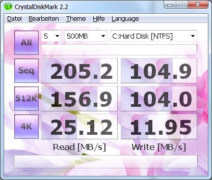

Auf meiner alten Platte, habe ich Tools wie CCleaner und Disk Redactor benutzt, um die Platte aufzuräumen.
Kann/darf/soll ich diese Tools weiter nutzen, oder gibt es hier etwas äquivalentes für SSDs?

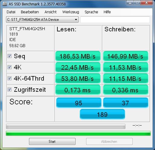

hi all,
hoffe ihr könnt mir helfen,
1. gibts für die vertex ne neue firmware bzw welche is die letzte ? hab noch ne beta drauf, aber meine ergebnisse in den benches sind nich so dolle, kann aber auch sein das jenes davon kommt das ich w7 auf der ssd habe...
2. hat jemand nen link für nen howto wie man ne ramdisk richtig einrichtet und evtl ne freeware womit ich diese erstellen kann mit zugehörigem howto ?
3. ich entpacke manchmal 7 gb große archive und verpacke diese auch wieder, reichen da meine 4 gb ram ?
hoffe ihr könnt mir helfen hab schon ziehmlich viel rumgestöbert gestern abend
gruss neow

sehr gut danke !!!!! und was ist GC bzw der unterscheid zwischen trim und GC ?
EDIT
diese werte sind wohl alles andere als gut :/
GC ist wenn überhaupt nur für leute nen Raid haben oder aus anderen gründen nicht trimmen können.
Du solltest mal trimmen dann sind deine ergebnisse auch wieder besser.
Obwohl, deine Reads sind schon sehr schlecht,liegt aber an der Firmware die du drauf hast die schneidet gerade im AS Bench sehr schlecht, im Crystal und ATTO sollten die ergebnisse besser sein

werds mit der firmware morgen ma versuchen, ich dachte windows 7 trimmt automatisch o_O wie kann ich manuell trimmen ?
