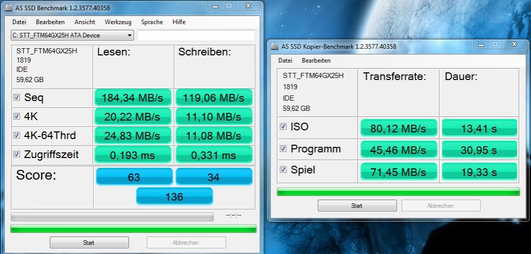

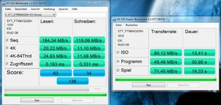

So bei mir läuft alles nach 3x Windows7 installieren, hatte nix mit der SSD zutun irgendwie hab ich mir irgendwelche Treiber zerschossen....
Im anhang hab ich mal den bench vom AS SSD
Also ich bin zufrieden.. achja AHCI hab ich bei dem board leider ned daher die etwas schlechteren 4k/4k-64THRD ergebnisse.

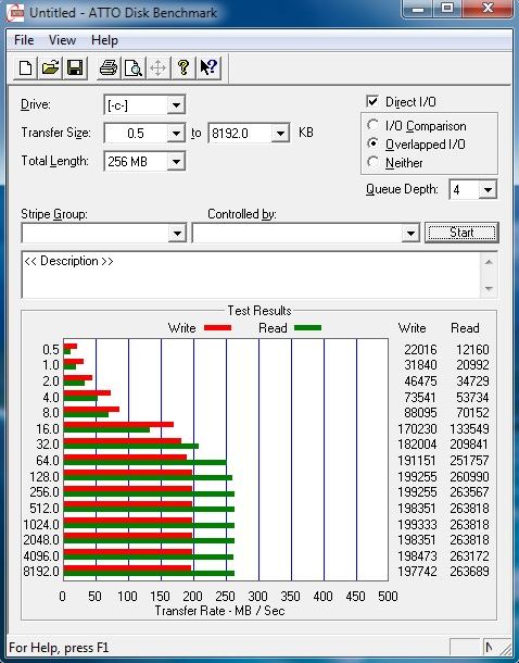

Ich hab dann auch mal die 1.4 geflashed und danach per HDDErase alles gellöscht und mein neues Win7 installiert. Läuft nun alles per AHCI und mit den Intel Treibern (AHCI) aber ohne das Matrix Storage Zeugs. Eigenartig finde ich allerdings die Werte im ATTO. Kann das sein? Die sind doch über dem theoretischen Maximum oder was sagt ihr zu den Werten meiner OCZ Vertex 120 GB?

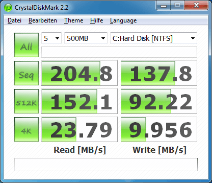

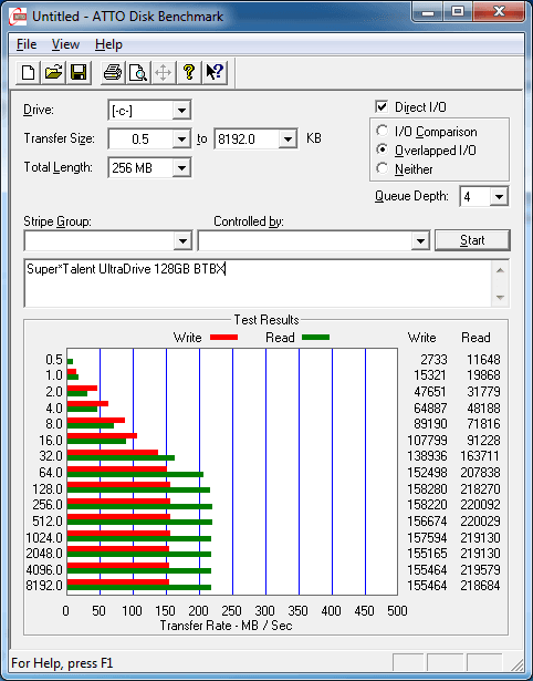

Sodele, hier mal ein ATTO und ein CDM Screen meiner 128GB BTBX mit Firmware 1819 Final unter Windows 7 64bit :wink:

Dann kann man ja jetzt wieder weiter am Preis feilen :d
