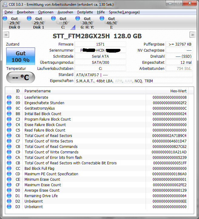

Nachdem es grade etwas ruhiger ist (bevor eine neue FW kommt *g*) versuche ich es nochmal: CrystalDiskInfo v3.0.x zeigt mir keine "übersetzten" Werte an die Werte bei und v2.7.5 sind ja eher nicht ganz korrekt (siehe Bilder).
Wie ist das bei Euch? Was stimmt hier nicht? Oder ist das ganz normal so?

... du meinst die HEX Werte. Ist bei mir auch so.
