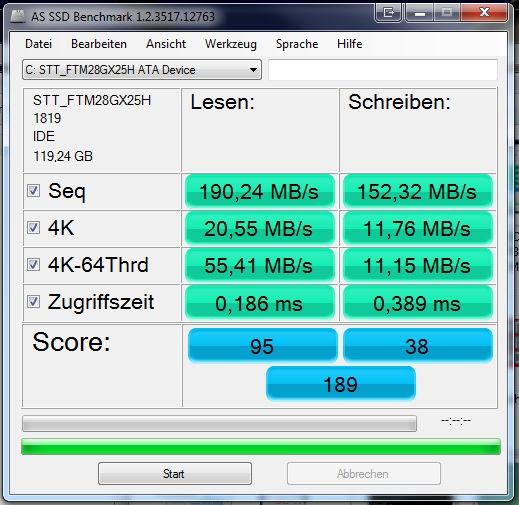

Hi Leute, habe jetzt auch mal auf die 1819 (19.10.) geflasht. Leider habe ich zurzeit beim AS bench nur 185 /100 (read/write). Habe eine BTBX.
Woran kann das liegen?
Was ich schon überprüft habe:
Autotrim ist an (nutze Win 7 final buisness)
habe auch mal ca. 25 gb auf die Systemplatte gespielt und dann in den Papierkorb verschoben und es gelöscht. (Das war gestern abend)
Heute waren dei Werte wieder so schlecht.
Für mich sieht das irgendwie so aus, als wenn der nicht getrimmt hätte.
Jemand eine Idee.
Edit: habe mal noch ein HDtune screen hochgeladen. (Ich weiß, dass dieser nur bedingt aussage kräftig ist, mir geht es hier abe rum die wie ich finde recht starken schwankungen...)

Die Sequentiellen werte sind mit 185/100 normal.(Zumindest für eine 64GB ST)
Wenn ich denn eine 64er hätte, wäre ich denke ich mal auch zufrieden ;-))
ist aber eine 128er ;-
Edit: Wie man übrigens auch an HD tune sehen kann.
Die BTBX haben doch auch in etwa diese leistung in benchmarks, real sind se aber schneller, spiegelt sich nurnich in den Benches wieder.
Siehe hier.
Ist also ganz normal für die BTBX und kein grund zur besorgniss da wie erwähnt die reale leistung über dem liegt was die benches ausspucken
Jo kenne den Threat ja, besonders weil ich selber meine Benchs dort veröffentlich habe ;-))
Die waren aber trotzdem besser.
Naja habe jetzt mal gegen deine Empfehlung (@ pinki) doch mal wiper drüber laufen lassen und siehe da. folgendes kam beim nächsten Bench raus. (siehe Anhang) Die seq lese Raten sind immer noch nicht der burner, aber das liegt denke ich an den BTBX und deren Schwäche bei den Benches.
Das lässt mich aber auch drauf schließen, dass bei mir autotrimm noch nicht wirklich aktiv war, ob wohl es an ist ........
hast die Intel Matrix treiber installiert? dann funktioniert kein Autotrimm unter AHCI.
Autotrimm springt auch erst nach einer bestimmten befüllung des Papierkorbs an soweit ich weiß, bzw nach dessen leerung.
