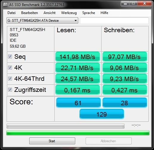

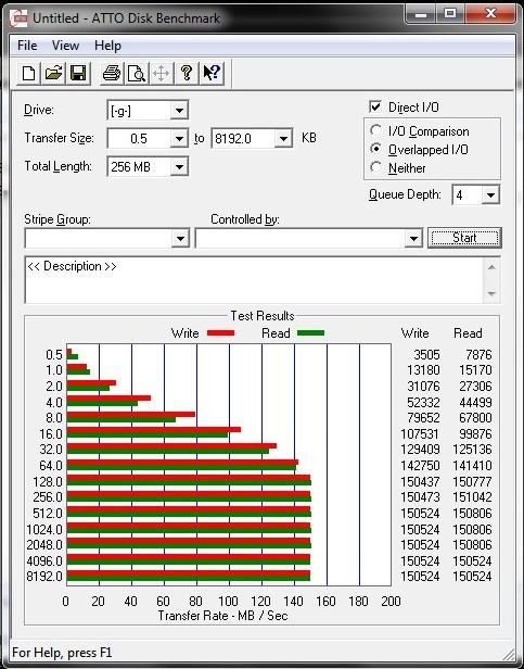

so, hab jetz mal eine an den JMB322 gesteckt. system hängt weiterhin am sb750 und hat nun aussetzer (zb firefox->keine rückmeldung...) JMB322 im AHCI modus. schreibwerte sind ok aber lesewerte sind im keller, siehe screens. möglich das der JMB322 nur sata1 (150) is? da sich bei atto lese und schreibwerte bei 150 einpendeln...
Sieht zumindest so aus, als wenn dort irgendetwas bremst. Würde ebenfalls auf den controller tippen.
zumal laut AS screen die UD dann mit ner FW 0953? und IDE erkannt wird, obwohl im bios AHCI eingestellt ist. laut beschreibung sollen aber alle sata anschlüße meines boards sata II sein...

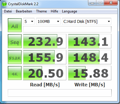

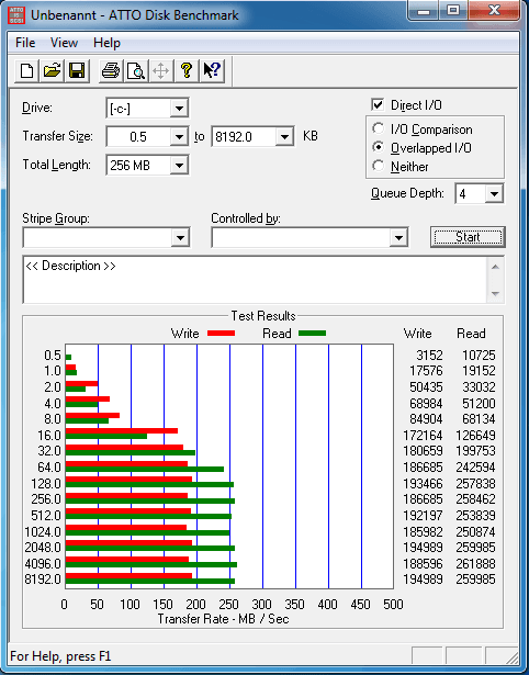

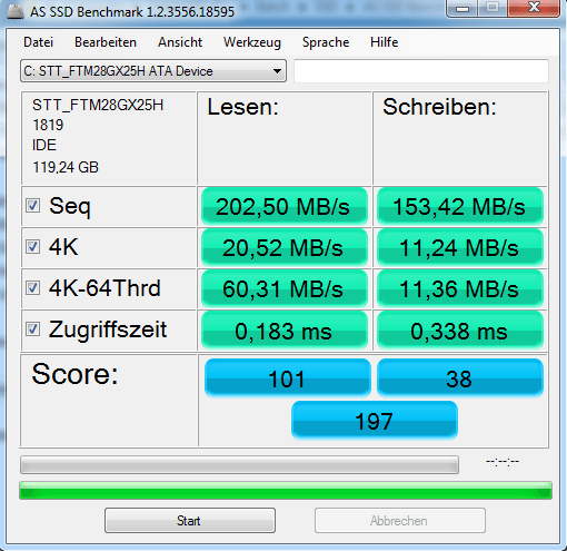

hier mal drei bench´s mit der 1819b und Win7... bis jetzt läuft alles SUPER... werte sind teilweise sogar deutlich gestiegen... :-)
