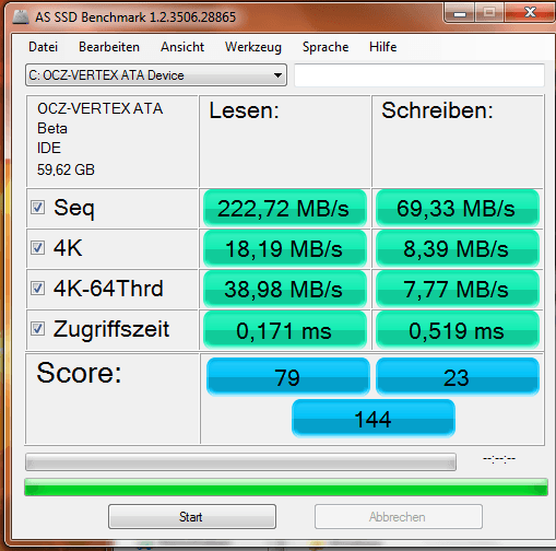

warum habe ich so miese werte ? grade beim schreiben o_O
ist sanitary erase nen trimprogram ? oder was bewirgt dieses ? @raid0
ich meinte ja auch wenns man nicht trimmen kann, was zur folge hätte das es irgendwann zu erheblichen einbußen kommt, es dann schwachsin wäre... und nicht das gegenteilige.
weil du wahrscheinlich mal trimmen solltest ;)
habe autotrim über die eingabeaufforderung eingestellt hatte die platte vor dem bench einmal voll mit daten belegt und gelöscht, dann sollte trim ja was gemacht haben oder?
kann ich irgendwie prüfen ob die platte erfolgreich getrimmt wurde ?
hast du die AMD/Nvidia AHCI Treiber installiert? wenn ja funktioniert Autotrim nicht
