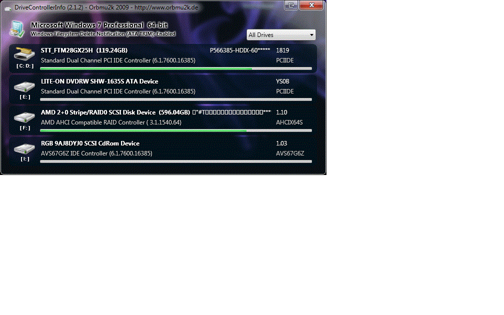

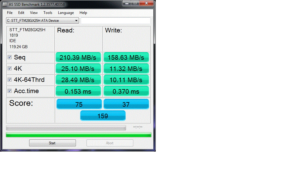

Habe ich richtig verstanden das auf normalen Wege TRIM nicht möglich ist wenn ich eine SSD als Systemplatte und einen RAID0 Verbund als Datenspeicher aus 2 HDD´s mache?
@pinki @Morpog
Hmm. Hab bei 2 Rechnern mit ATI Chipset die ST als Maindrive und nebenher noch nen Raid mit 2 HDs am laufen (einmal Raid 0, einmal Raid1).
Hätte bis jetzt behauptet, dass Trim bei mir trotzdem ohne Probleme funktioniert.
Wurde ich also bisher durch die weiterhin stabilen guten Werte meiner ST getäuscht oder funktioniert das nur nicht mit einem Intel-Board?
Attached der Benchmark meiner 128GB ST als Systemplatte und einem Raid 0 aus normalen HDs, der nun doch schon ne Weile läuft
@pinki @Morpog
Deine SSD und das RAID hängen ja auch an verschiedenen Controllern. Dann ist es kein Wunder das es funktioniert.
Danke, dachte ich mir fast, da der Raidcontroller bei meinem Board ja ein separater Chip ist.

Ist ein Foxconn A79A-S mit 790FX und SB750 Chipset. Soweit ich nochmals geschaut und verstanden habe, hängen SSD und der Raid1 sogar am gleichen Kontroller und trotzdem funktioniert wie oben gesehen TRIM.
Kann aber gut sein, dass ich das was übersehe.

Vermutlich kann man bei der AMD SB einzelne Ports in verschiedene Modi schalten?
Bei den Intel Storage controllern kann man immer nur alle Ports komplett umschalten.
Im BIOS kann ich nur den ganzen Kontroller auf RAID stellen und das ist er auch für die beiden HDs. Denke aber, dass die Einstellung "SATA IDE Combined Mode" auf Enabled dafür verantwortlich ist, dass die SSD sauber separat als IDE behandelt wird und nicht Teil des Raids wird.
Einziger Nachteil ist, dass es so nicht möglich ist, die SSD im AHCI-Modus zu betreiben.
