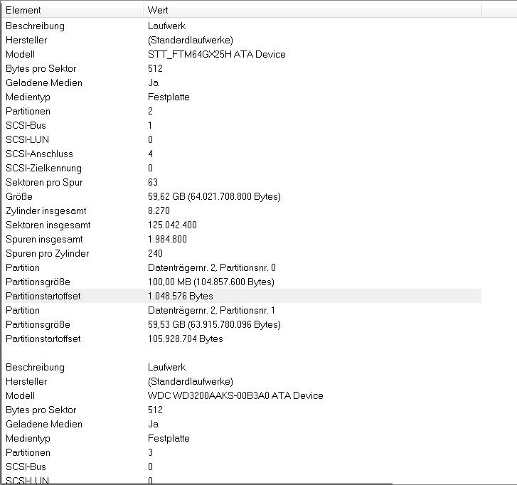

@Mongoo: wie kommst du auf offset von 105.929.704 mein Benchmark zeigt doch ganz was anderes.
Das sagt doch hier oder bei der 59GB Partition oder ?
Ass sagt was zwar was anderes oder sehe ich da was falsch

Hi Leute,
ich hab ne SuperTalent Ultradrive GX 32GB und dort drauf ist Win7 x64 installiert welches jedoch nicht mehr so richtig funzt und deshalb wird mal neu aufgesetzt. Muss ich nun erst die SSD mit nem anderen Tool bereinigen oder kann ich einfach während der Windows Installation die SSD Formatieren ohne Leistungseinbrüche zu erleiden? Und die Win7 100MB Partition sollte die auch auf die SSD oder lieber auf ne andere Platte?
Wenn du W7 neu installierst wird das Alignment richtig sein.
Die 100MB werden nur angelegt, wenn die SSD leer war.
Wenn sie schon partitioniert ist, dann nicht.
Ob der Bootmanager separat in dem 100MB liegt oder zusammen mit XP/Vista/W7
muss Jeder für sich entscheiden. Am Alignment ändert das nichts.

Heißt das wenn ich die SSD zuvor unter Windows schon vorpartioniere wird gar keine 100mb partition angelegt? und wie sieht es in diesem Fall mit dem Alignment bzw. den Zuordnungseinheiten aus?
Ja, so ist es. Startoffset liegt dann bei 1024KB.
