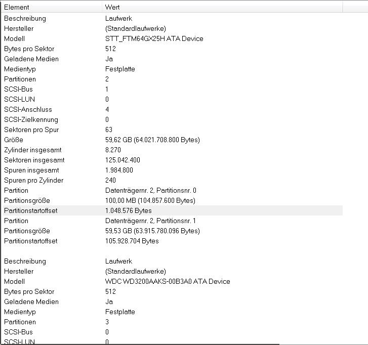

@ Mongoo
Das mit diskpar hättest du dir sparen können. Das Startoffset in der Grafik zeigt 1024k an.
Ob 64k oder 1024k - es ist egal.
Die Alignments in Images sind auch egal. Wichtig ist das Alignment der Partition auf die das Image soll.

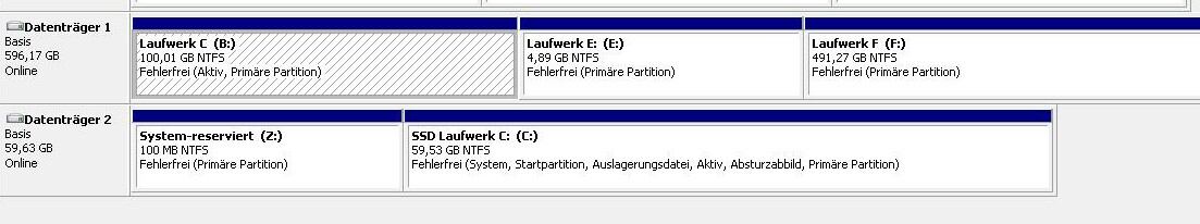

Hab Xp noch auf Festplatte und Acronis True Image
die untere ist die ssd

Auf dem Bildchen ist doch, mal abgesehen von der Buchstabenzuweisung Z, die Originalpartitionierung durch Windows 7 bei einem unpartitionierten Datenträger dargestellt.
Dabei ist dann die eigentliche Systempartition C nicht exakt ausgerichtet?!
Es heißt doch immer, dass bei der Installation von Vista/W7 in dieser Hinsicht nichts zu beachten ist?

Momentan vermute ich, dass da nichts geändert werden muss - sofern ich die Frage richtig verstehe...
Er hat die Installation aber nicht auf die SSD gemacht sondern mit acronis kopiert, dabei hats alignment der C-partition verhauen...
zumindest soweit ich das verstanden habe..
Meine Datenträgervergewaltigung zeigt 100MB und dann C mit 59,53 GB an, wie auf dem Bildchen.
Ein Bordkommando zur genauen Anzeige der Partitionsgrenzen weiß ich leider nicht (mehr), und mit der Installation von Tools möchte ich mich (momentan) zurück halten.
Durch was sollte der Partitionsanfang/-offset teilbar sein, 1024 oder 1024 * 1024 oder...?

Und wenn Acronis da etwas zerschossen hätte, dann müsste doch zwischen den 100MB, die W7 für den Bootmanager oder was auch immer anlegt, und der Systempartition C eine Lücke in der Datenträgerverwaltung zu sehen sein, oder?
Die kleine 100MB Partition wird für Systemdateien reserviert und wird automatisch erstellt, wenn man eine Windows-Neuinstallation auf einen unpartitionierten Bereich der Festplatte macht.
Will man die nicht haben, muss zuerst die Festplatte manuell partitioniert werden. Dann stimmt auch das Alignment.

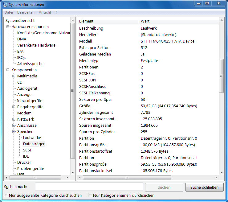

Danke! msinfo32 war das Stichwort.
Meine Werte weichen von dem Bildchen oben ab!!!
Ich kopiers gleich....
Also bei mir sollte die Partitionierung noch original W7 sein.
Wenn mir bitte mal jemand ein Kommando zur Ermittlung des Offsets aufschreiben könnte?
Wenn sie orginal von W7 ist sollte das Alignment stimmen. Sobald man aber nur einmal mit dem falschen Programm formatiert ist das Alignment futsch.
Meine Daten:
001048576 erstes Offset
104857600 Größe
105906176 (wenn ich richtig addiert habe)
105906176 zweites Offset, stimmt, keine Lücke.
