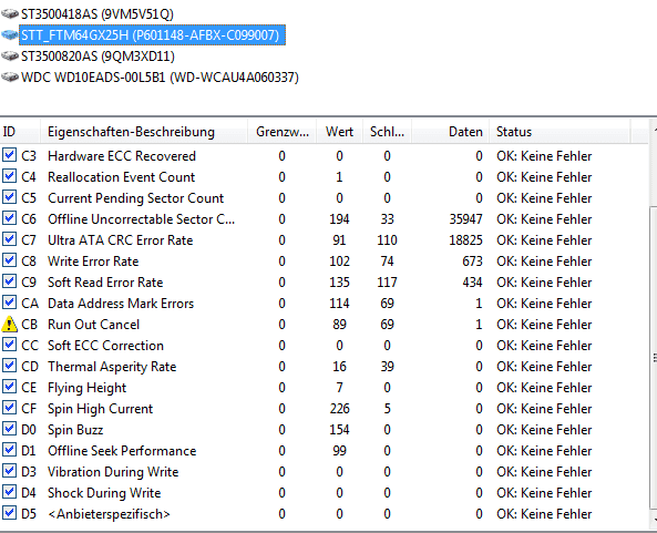

Everest zeigt mir bei den S.M.A.R.T Werten eine Warnung an.
(CB Run Out Cancel 0 89 69 1 OK: Keine Fehler)

@Bohne02
Leider kann man Everest nicht 100%ig bei den SMART Werten vertrauen. Ich denke Everest liest die Werte zwar richtig aus, nur stimmt bei einigen Werten die dazugehörige Bezeichnung nicht.
Ich schätze mal das dieser Wert die defekten (ausgelagerten) Zellen markiert.
