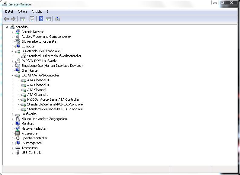

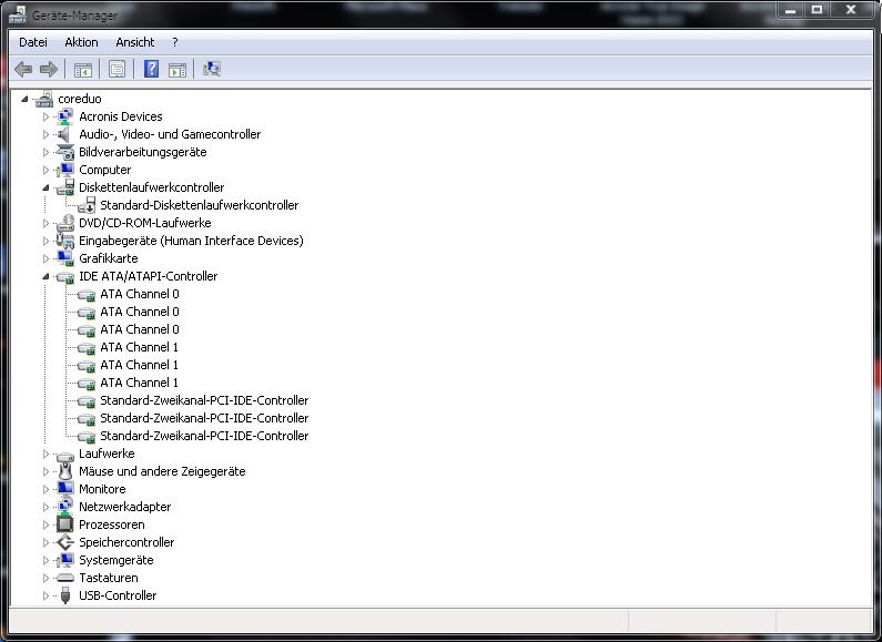

Ich glaube bei mir gehts auch einzeln
Siehe
einmal alles MS
einmal mit 1 nen Nvidia der dann 2 Sata Ports dann bedient
Siehe
einmal alles MS
Jo, und die restlichen 4 werden nicht benutzt. Also controllerweit und nicht anschlussweit, sonst wäre der NVidia 2 mal da. Oder verpeil ichs grad dermaßen?
