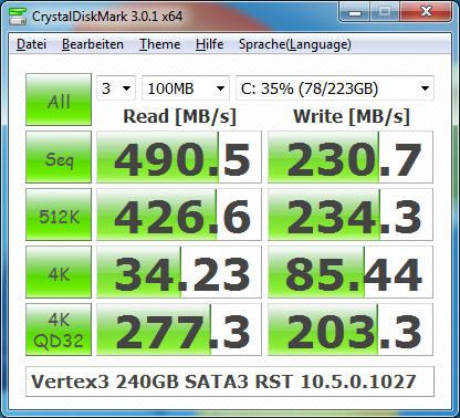

So, ich hab die Vertex3 jetzt wieder am SATA3-Port, mit RST 10.5.0.1027 und Virtuelle Auslagerungsdatei abgeschalten. Mal gucken, was die Zukunft so bringt... ;)
