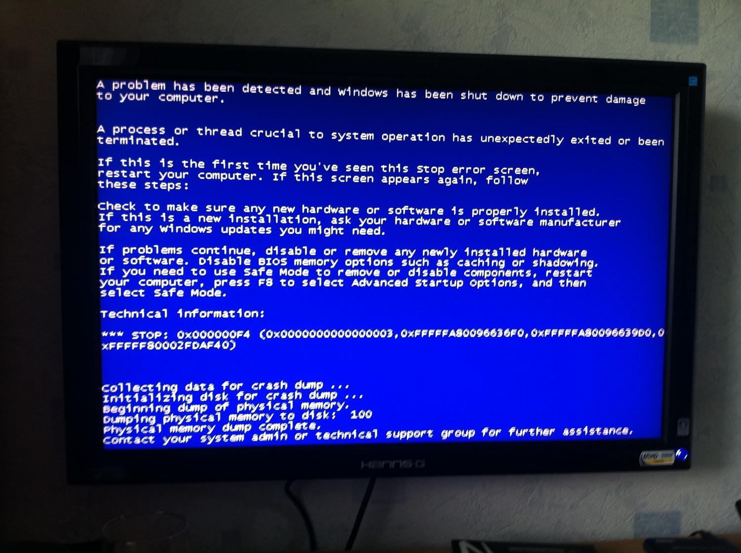

hier das besagte Bs, was ich schon 10x bekommen habe seit der Vertex, würde mich freuen wenn jemand anderer auch mal ein screen postet mit der Vertex, ob die werte gleich sind
@sanic Kann ich machen sobald ich meine Vertex 3 wieder bekomme. :)

@ sanic
Dürfte das gleiche sein, was ich mir ständig anschauen musste...
