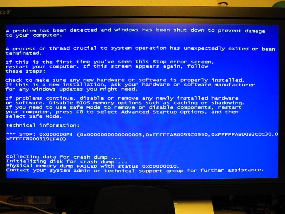

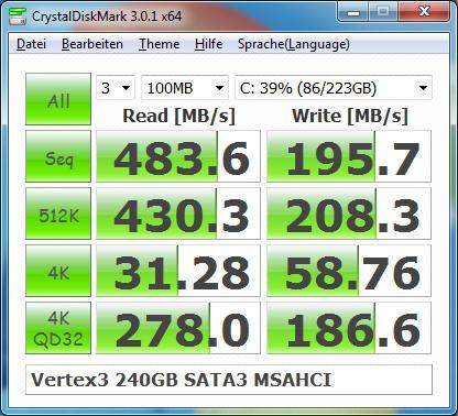

Moin!
So, ich hab die SSD wieder am SATA3-Port und nochmal gebencht. Und der BSOD ist auch mit dabei...

Moin!
Ich teste gerade ebenfalls eine Vertex 3 Max IOPS und habe auch diesen BSOD - nachdem mein LPM-Fix ja im Grunde weltweit wohl tausenden Usern und auch den Firmen hilft, hm, trotzdem geht irgendwie keine Kohle auf mein Konto ein, noch nicht mal zu nem Dank sind die Firmen in der Lage:d, glaube ich, den Fehler bzw. das Problem der neuen SandForce SF-2281 basierenden SSDs, egal von welcher Firma, auch hier gefunden zu haben - diesmal gibts die Info für die Firmen aber nur gegen Bares!:coolblue:
Meine Frage an dich, kannst du mir beschreiben, was du genau getan hast, bevor der BSOD auftaucht? So genau wie möglich, was hast du vor dem BSOD am Rechner gemacht bzw. was für Programme? Würde mir sehr helfen - danke!

Nix spezielles, einfach den Rechner genutzt. Einmal wars beim surfen und einmal mitten beim Zocken, als sich die SSD einfach verabschiedet hat...

ist mir gerade wieder passiert, beim anschauen eines Video auf Youtube. Einfach kurzer Freeze und zack BS, keine Benches heute
@Zoork Bei mir war es größtenteils während dem surfen mit Firefox 4 bzw. 4.0.1.

Ich kann zumindest sagen, aus eigener Erfahrung heraus, dass der BSOD-Fehler definitiv an der SSD bzw. der Firmware liegt. Es gibt keine Lösung, da können auch die ganzen unsinnigen Guids der Hersteller mit ihren irrwitzigen Vorschlägen nicht helfen, die Lösung muss von SandForce selber kommen, die ja die Firmware für alle Hersteller zur Verfügung stelllt. Der Hammer ist dieser Tony im OCZ Forum, meine Güte, das ist Support, wie er nicht sein sollte und ein gutes Beispiel dafür, wie man es nicht tun sollte. Der meint allen ernstes, den Usern in seinem Guide das Overcklocking verbieten zu wollen, obwohl es nachweislich an der SSD bzw. Firmware liegt, wie Corsair bzw. SandForce ja mittlerweile wohl auch erkannt haben - also im Grunde braucht auch keiner weiter nach Lösungen zu suchen, es ist warten auf einen neue Firmware angesagt, ansonsten zurückschicken, den Schrott!:coolblue:

Richtig, sie läuft bei mir auch Fehlerfrei, bevor der BSOD passiert, muss vorher jedoch etwas mit der SSD angestellt werden, das diesen BSOD auslöst. Ich bin mir jetzt fast sicher, was es ist, brauche aber noch ein bis zwei Tage zwecks genauer Evaluierung, derzeit habe ich aber leider wenig Zeit dafür. Gestern ist bei mir im Heimkino die Lampe von meinem gerade fünf Monate alten JVC X3 explodiert - das ist viel schlimmer!:fire:

Ihr schreib immer BSOD...welcher Fehlercode? Es gibt doch viele...hardware...software...
