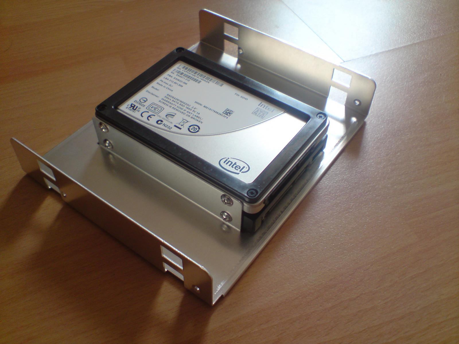

Schick, den hole ich mir auch.
Den Original OCZ der Vertex2 ist zwar schön schwarz, aber leider viel zu kurz und somit unbrauchbar für eine Zwecke.
