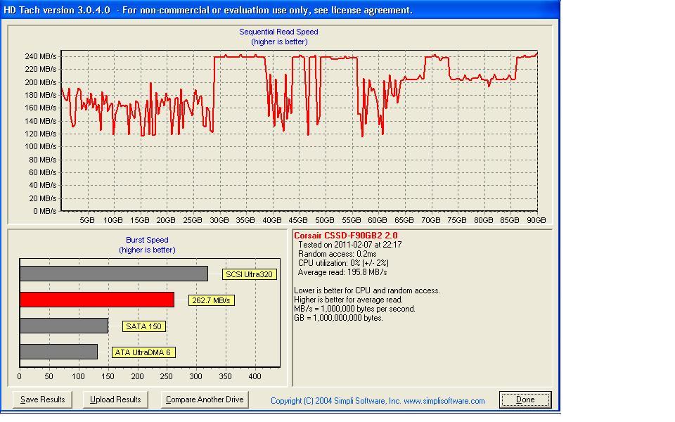

Ich habe ne Corsair f90 GB.Habe die selben Ergebnisse wie Windell so in Etwa. Stromspar Modus im BIOS und Windows alle aus.
Komme auch nicht über 150 MB beim Schreiben.
Wie kann das den aber dann sein das der hier auf seiner Seite mit der Gleichen Platte es dann schafft?
Gruß Markus...
Corsair F90 Force Series 90GB SSD Review – Benchmark Evaluation | The SSD Review
Das sieht auch übelst aus die Kurve.

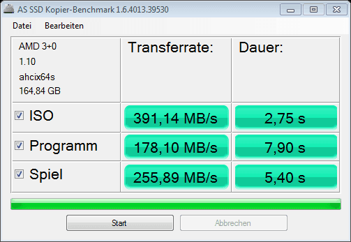

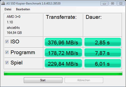

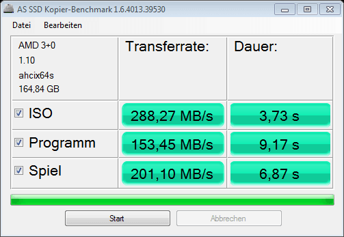

1. Screen: Kopierbench am 05.02 auf SSD-Raid nach mehrwöchigen Betrieb
2. Screen: Kopierbench am 07.02 auf SSD-Raid ca. 3Std. nach SecureErase
3. Screen: Kopierbench am 07.02 auf SSD-Raid ca. 4min. nach den 2ten (s.o.)

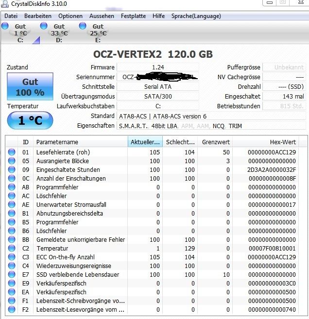

Also was man hier wieder lesen tut verunsichert mich und deshalb stelle ich hier mal die Frage an unsere SSD Experten :hail::wink:
Habe eine OCZ 120GB Vertex 2 Extended FW 1.24 war beim Kauf schon drauf.
Screen mal anbei.falls ihr weitere braucht einfach sagen.
Jetzt gibt es ja eine neue FW 1.28 ist zwingend nötig?
Laut Anleitung was ich so verstanden habe,soll da keine Partition drauf sein usw.
Könnte mir ja jemand vielleicht auf Deutsch erklären :wink:
Wäre super wenn mich da bitte jemand aufklären könnte.

knuffi, du hast noch eine OCZ Vertex2 erwischt mit 34nm Chips, freu dich.
die FW 1,28 ist für dich nicht von Interesse, da diese nur für die Nutzung der 25nm Chips optimiert wurde.
Danke für die Auskunft :wink:
Dann kann ich mich glücklich schätzen.Hatte die SSD bei Cyberport in Berlin gekauft.
