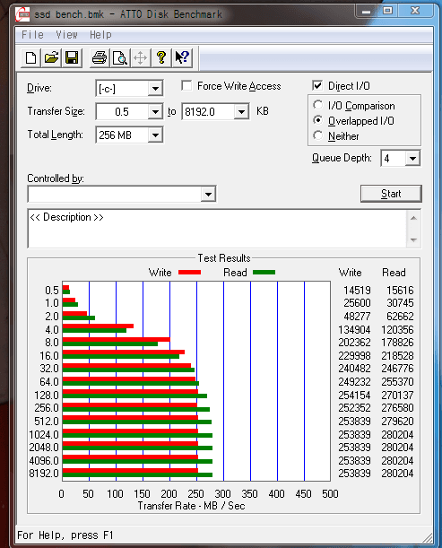

vertex 2 zu langsam
und zwar hab ich seit 2 wochen eine vertex 2 bin irgendwie nich so wirklich zufrieden mit den werten seht selbst...
naja windows leistungsindex anfangs 7,7 mittlerweile nur noch 7,4 nach dem ich win 7 einige male neu aufsetzen mußte...kann es vielleicht am Mobo liegen das sie langsam ist oder woran die werte am anfang waren auch nur minimal besser...könnte mir ein hdderase etwas bringen und wenn ja an welchem sata port ich den erase mache is das egal?
mein board ist ein Asusm4a87td evo
Ganz normale Werte für ne Vertex 2. Warum das so ist wurde schon 10000 mal besprochen hier im Thread. Stichwort Kompression.
also ich weiss ja nich aber ich hab schon deutlich besssere ergbnisse gesehen
Aber nicht mit dem selben System/Einstellungen/Parametern an der du das SSD benutzt.
Deine SSD arbeitet so wie sie soll. Ergebnisse können von System zu System sehr unterschiedlich ausfallen.
