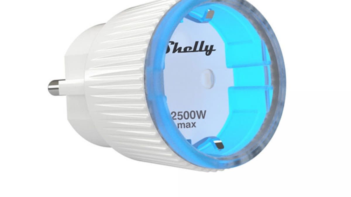

Zum Messen und schalten nutze ich zich Shelly Plug-S. Weis aber nicht, wie genau sie wirklich sind. Kostet 16€. Kann ich empfehlen.
Gibt es da die Brandversicherung gleich dazu ?
sind ja nicht wenig bei den negativen Bewertungen wo das Teil fast abgefakelt ist, was auch kein Wunder ist, mir ist kein 10A Relais geläufig was da neben der sonst noch nötigen Elektronik rein passt. :hmm:

Finde eigentlich nur positive Bewertungen. Und Reviews die z.B. extra das auto-aus bei hohen Temperatur hervorheben:
Bezüglich der Wärme des Shelly Plug-S:
Ich habe jetzt mein 12 Plug-S, davon 6 im Arbeitszimmer, mehrfach auf Wärme geprüft.
Ich sehe maximal ein delta-T von 7 Grad zur Raumtemperatur. Also bei 23 Grad kann ich mit einem Bosch-Wärmesensor PTD1 max 30 Grad gemessen. Nicht spürbar mit der Hand.
Nutze ich jetzt seit 1 1/2 Jahren. Kann ich wirklich empfehlen.
@Andi 669 Zeig mal Links zu den nicht wenigen negativen Bewertungen.
